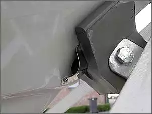

Standard Was ist das für ein Loch im Bug?
mir ist aufgefallen, dass ich immer ein wenig Wasser im Boot habe, auch wenn durch Regen oder Welle eigentlich nichts ins Boot gekommen sein sollte. Heute hat beim Slippen die Bilgepumpe auch 15 bis 20 Sekunden gepumpt.
Stelle mir schon länger die Frage wofür wohl das Loch im Bug kurz über der Wasserlinie ist. Es handelt sich um eine ca 25-30mm große Bohrung, die mit einem Metall geschützt ist - ich vermute, dass das Wasser hier ins Boot kommt.
Kann mir jemand sagen, was und wofür das ist?
Bernd

Ich tipp mal auf den Ablauf des Ankerkastens
MFG Sascha

Der Ankerkasten müsste aber eigentlich ein geschlossener Raum sein. Da dürfte nix in die Bilge gelangen

mit der Kette bzw Tau kommt immer was Wasser in den Ankerkasten.
Ich bin auch für Ankerkastenablauf
Das kann Bernd klären, indem er mal in den Ankerkasten guckt
Gruß Thomas

Vielleicht sind die Schrauben etwas lang und gehen bis innen durch. Um was für Mengen Wasser handelt es sich denn? Gruß aus Berlin, Christian von der Pellworm

Bei meinem Freund ist auch so eine Öffnung am Boot ( Quicksilver 560 KK ).
Bei ihm ist das ist die Tankentlüftung.
die Tankentlüftung ist eigentlich mit einem Stahlgitter versehen (Brandschutz)... Bei uns am Boot ist ein ähnliches Loch im... Ankerkasten . Stecke doch von außen mal einen Strohhalm 'rein und schaue im Ankerkasten, ob er da auftaucht. Dann weißt Du's sicher.
Viel Erfolg
Boris

@ all: Danke, es ist die Entwässerung für den Ankerkasten, da hätte ich eigentlich auch selbst drauf kommen können. Jetzt muss ich nur noch rausbekommen, ob die auch dicht ist .
Es handelt sich um Kleinmengen Wasser, habe mich allerdings schon ein paar mal gefragt wo die wohl herkommen können. Bei einem AB und einem vollkommen unversehrten Rumpf kann ja eigentlich kein Wasser eindringen.
Gestern hatte ich 3 Jungs an Bord, die sich mehrmal mit ihren Neos unter Deck umgezogen haben, vielleicht haben die das Wasser "eingeschleppt". Werde das mal im Auge behalten.

Gelegentlich kommt es zu Undichtigkeiten an dem Schott zwischen Ankerkasten und Kabine.
Prüfe das mal und dichte ggf nachträglich ab.
Bernd
Unterschätze bitte das Kondenswasser nicht.
