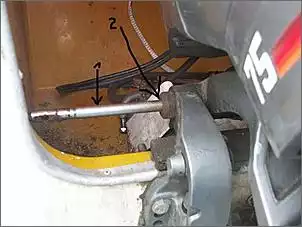

Jetzt muss ich aber erst einmal die festgerostete Lenkstange (wie heißt der Stahlstab, der durch den Drehpunkt der Motoraufhängung geht? Der ist am Ende des Lenkkabels und ist wie festgeschweißt da drin) loskriegen ...

Alt 12.07.2009, 13:22
Wohnbusfahrer
So, hier ein Foto,. Die Stange "1" soll sich in "2" bewegen (lassen). Tut sie aber nicht. Festgerostet.Klicken Sie auf die Grafik für eine größere Ansicht

Zitat von Wohnbusfahrer Beitrag anzeigen
So, hier ein Foto,. Die Stange "1" soll sich in "2" bewegen (lassen). Tut sie aber nicht. Festgerostet.Anhang 147921
Sieht Böse aus, ich vermute die ist auf der Backbordseite viel zu weit rausgeschoben und hängt nun auf Steuerbord irgendwie fest, mach mal noch ein Bild von der anderen Seite.

Wohnbusfahrer
Auf der anderen Seite ist nichts zu sehen als der Welle, die in die Durchführung geht und der dazugehörigen - inzwischen gelösten - Überwurfmutter. Du meinst, das sei eventuell gar nicht festgerostet? Der Vorbesitzer sagte, Kinder hätten am Lenkrad gespielt
und hätten dabei auch die Lenkung selbst, den Spindelantrieb, geschrottet. Er meinte, weil es dort festgerostet sei.
Was tun? Ausbauen und auspressen? Das müsste sich doch recht einfach nach rechts ausbauen lassen, wenn ich die Überwurfmutter löse und ein Rohr hinterherschiebe, damit der Motor nicht runterfällt, oder?
Sind Spindeln und Kabel eigentlich genormt oder kocht da jeder Hersteller sein eigenes Süppchen?

Sichere aber den Motor nach oben ,am besten mit einer Seilwinde!
Zu 2. sind genormt.
