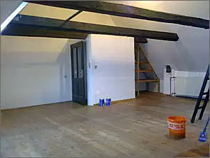

Man kann ja auch kombinieren.
So habe ich das bei meinem 600 Jahre alten Haus so gelöst:
Innen bis durch das Dach gemauert
