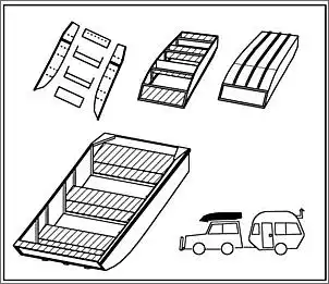

Hallo erst einmall. Ich habe mich in letzter Zeit sehr viel mit dem Them Boots Bau beschäftigt. Ich habe mich ausführlich auf verschiedenen Seiten informiert, mein einziges Problem ist das ich nicht weiß wie man Holz biegt. Ich bräucht gebogenes Holz für den Rumpf , so sollte es nacher aussehenKlicken Sie auf die Grafik für eine größere Ansicht
Hits:	1027
Größe:	27,1 KB
Wiest ihr was ich machen soll?
mfg
Flo
Ich hoffe ihr könnt mir helfen

Wenn Du den Plan da oben bauen willst, mußt Du Dir um das Biegen wahrscheinlich keinen großen Kopf machen.
Welche Stärke soll das Sperrholz für den Boden denn haben?
Wenn es nicht zu dick ist, fängst Du einfach hinten an und biegst die Sperrholzplatte mit Gewalt (Schraubzwingen/Gewichte/etc) an die Seitenteile ran und fixierst sie dort (PU-Leim/Epoxy/Tacker/Schrauben/etc). Gerne auch in Kombination.
Das gleiche kannst Du auch mit den Holzleisten machen, die anscheinend auf den Boden noch drauf kommen.

Ich habe das 8mm Sperrholz für unseren Rumpf einfach so kalt gebogen wie es auch schon einige andere geschrieben haben. Das war gar nicht so schwierig...
Mit Schraubzwingen fixiert und mit Spanngurt gezogen...
Später als alle Rumpfteile fertig waren, die Rumpfteile mit Kabelbindern 'vernäht' und mt EP verklebt.
Gruß Holger

Wo hast du den den Plan her? Oder hast du gar keinen?
Oder stehen auf der Seite von der du das Bild hast noch
weitere Informationen?
