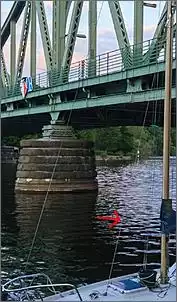

Mein Bot hat ein zweites Vorstag.
Hits:	269
Größe:	70,0 KB
roter Pfeil
Heißt das überhaupt auch Vorstag?
Bei ner Wende bleibt da die Genua hängen. Wenn man fest an der Schot zieht, löst sich das Segel meist und man bekommt es rum. Manchmal muss man aber auch nach vorne gehen und es lösen. Das dran rumzerren mit der Schot wird nicht das Allerbeste für das Segel sein. Wie kann man das verbessern? Kann man das zweite Vorstag auch weglassen?

Dass es sich bei 1 um ein Babystag handelt kann nicht jeder wissen, es dient dem Masttrimm. Das von Dir eingestellte zeigt aber keine Klepper-Fam - und Boote von A nach B schleppen scheinst Du auch schon gemacht zu haben, oder ist das Deine Art Fragen zu stellen. Also eher "wenn ich schleppen würde", wenn mein Boot ein solches 2. Vorstag haben würde......?
Klär mich mal auf, dann fällt es zumindest mir auch leichter Dir zu antworten.

Das ist ne Aloa 21, die gehört mir und ist im Wasser. Die Fam steht auf'm Hänger.

1. Nennt man Babystag

@peak
Wir fahren auch ein Babystag und eine 130% Genua, also einen recht großen "Lappen" (etwa 24 qm).
Wir lassen die Genua immer etwas "back stehen", dass heißt, wir wenden und die Genua bleibt noch dort, wo sie beim alten Kurs war. Dann wird sie von der falschen Seite mit Wind gefüllt (steht also back) und erst dann werfen wir die Schot los und ziehen sie auf der anderen Seite (also auf dem neuen Kurs) fest. Der Wind drückt sie problemlos rüber ... am Babystag vorbei.

So ein Babystag ist auf der Havel, wo man dauernd am Wenden, Halsen oder Ausweichen ist, ziemlicher Kokolores.
