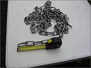

Hallo Tom
4m VA Kette Gliedergröße 60mm x30mm x6mm hab ich noch rumliegen,bei Intresse bitte melden
Servus Willi

Zitat von Verdrängerwilli Beitrag anzeigen
Hallo Tom
Servus, 60mm länge der Glieder? Das sind ja Monsterglieder
Interesse habe ich, kannst mal ein Bild einstellen?
Wäre super. Danke.
Grüße, TOm

Hier ein Bild unserer Uhrenketten
Hits:	473
Größe:	37,5 KB
Servus Willi
