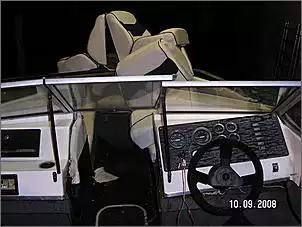

Einen Amaturenbrettumbau hab ich noch.
Bayliner 180 irgendwas von 1875 oder früher
Der traurige Originalzustand:

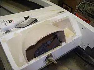

Mit formverleimten Sperrholz modernisiert.
2 Lagen 4 mm Sperrholz mit Wasserfestem Leim dazwischen und Spanngurten über eine Form gebogen
Bitte fragt mich nicht warum da eine Flasche Ponal Standart auf dem Bild ist
Von der Unterseite wird alles mit Epoxy verklebt bzw Laminiert.
Später wird alles (das kpl. Boot) gefüllert und Lackiert

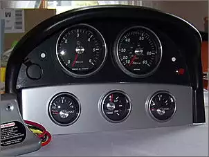

Der neue Instrumententräger mit Faria Instrumenten
War ein Schnäppchen aus der Bucht für 65 Dollar
Hits:	450
Größe:	87,7 KB
Die Schalter und weitere Instrumente kommen links und rechts neben das Lenkrad.
Die Alu Platten und Carlink Schalter sind alte Donzi Teile
Dank Cyrus sind jetzt neue Kappen auf den Schaltern drauf
Die Instrumente und Zündschloß waren beim Instrumententräger dabei.
