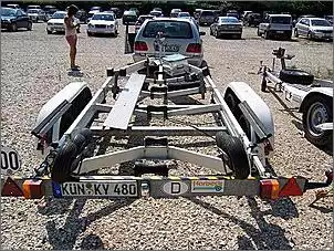

Ok, neuer Versuch
Hits:	764
Größe:	92,7 KB
Das Kennzeichen ist natürlich nicht mehr aktuell.....das Zugfahrzeug auch nicht, wenn ich Mercedes fahren will, dann ruf ich mir´n Taxi.
Gruß, Frank.

Nein, ich hebe garnichts an. Die 6 Rollen sind auf einer Wippe montiert, ich drehe die Langauflagen runter, löse den Gurt am Bug und rolle das Boot easy über den Wipprahmen runter. Das war´s.
Gruß, Frank.

Hab ich was an den Augen, oder seh ich bei dir nur 4 Rollen??? Was soll das bringen?
Gruß, Frank.

Ich vermute, dass die letzte Rolle die ist, die am meisten verbogen ist....[/QUOTE]
so ist es, da dreht sich nix mehr
