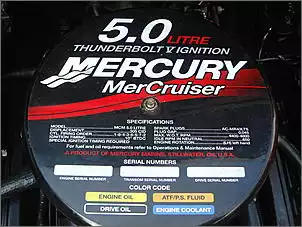

Da sollte eine Skala vorhanden sein.
Bei mir stehen die Daten auf dem Luftfilterdeckel:
Hits:	278
Größe:	50,4 KB
Bei dem alten 4R standen sie auf einem Typenschild am Ventildeckel.
