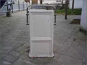

Standard Alte Steuerkonsole raus, neue rein
Mal Schnell ..........
Ja das wäre mal was, aber leider....

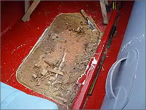

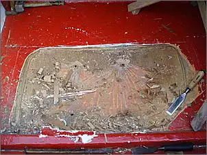

Beim Ausbau der Steuerkonsole an meinem Avon Searider Stellte sich herraus das die Hohlbratzen Holzschrauben durch den Boden geschraubt haben. Da das Boot mit einem "Flooding Hull" ausgerüstet ist Steht an der unterseite des Bodens Wasser an. Ergebnis: Sandwitsch ca. 20cm um die Bohrungen vergammelt.
Hier habe ich schon den Torf entfernt.
Hits:	611
Größe:	56,1 KB
Hits:	608
Größe:	49,6 KB

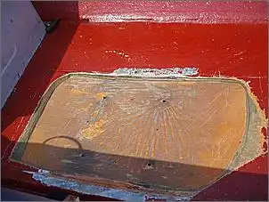

Die Steuerkonsole war mit GFK Matten am Boden verklebt.
Hits:	601
Größe:	37,6 KB
Scheinbar war das mit den Schrauben doch nicht sooooo prikelnd.

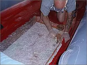

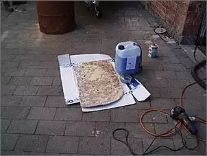

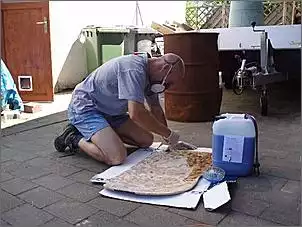

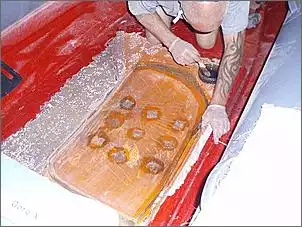

Dann wurde eine 12mm Siebdruckplatte (war keine andere in 12mm zu bekommen) zurecht geschnitten und auf der unterseite abgeschliffen.
Hits:	509
Größe:	38,2 KB
Und dann mit Poliesterharz ohne Härter eingestrichen und einen Tag ruhen gelassen.
Hits:	509
Größe:	41,5 KB
Ja ihr seht richtig, wo es was zu Laminieren gibt ist der Falke nicht weit und hilft wo er kann.
Gruß aus dem Westerwald. Frank

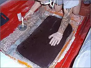

Dann wurden die Löscher grob vor verschlossen.
Hits:	498
Größe:	48,8 KB
Eine Matte eingelegt,
Hits:	507
Größe:	48,7 KB
Die Platte eingelegt
Hits:	510
Größe:	51,8 KB
und dann für eine Nacht mit gewicht beschwert.
Hits:	520
Größe:	47,7 KB

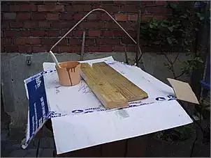

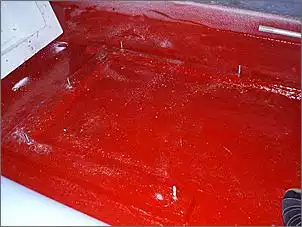

Und weiter geht es, 2 Bretter als Fundament für die neue Konsole geschnitten und auch mit Hartz ohne Härter eingepinselt,
Hits:	500
Größe:	33,7 KB
eingeklebt und mit Glasfasermatte überlappt.
Hits:	504
Größe:	43,5 KB

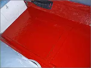

am nächsten Tag grundiert und wider einen Tag später rot gemacht.
Hits:	498
Größe:	23,0 KB

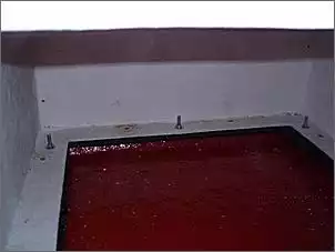

Dann Stockschrauben gesetzt,
Hits:	501
Größe:	39,7 KB
Gummimatte geschnitten,
Hits:	500
Größe:	51,9 KB

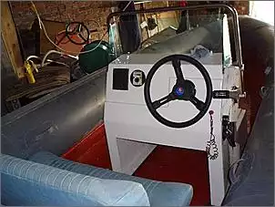

Konsole verschraubt,
Hits:	499
Größe:	18,1 KB
und feddich.
Hits:	508
Größe:	39,1 KB
Eins A Konsole, und man kann sie jederzeit abschrauben.

Moin moin
Die Steuerkonsole wurde nun ausführlich getestet. Bin am Wochenende mal schnell ca 200Km gebrummt. Ergebniss: Alles Palletti. Oder kurz gesagt Spritt alle und Hund müde.
Hits:	442
Größe:	48,4 KB
ID:	142113   Klicken Sie auf die Grafik für eine größere Ansicht
Hits:	433
Größe:	37,8 KB

Als Laie muss ich da mal nachfragen: Was bringt das Einpinseln des Holzes mit Harz ohne Härter?
Danke für die Auskunft!
Helmut
Alt 15.06.2009, 20:11
Benutzerbild von FALKE
FALKE FALKE ist offline
Registriert seit: 31.12.2005
Ort: Westerwald
Beiträge: 3.352
Boot: Zodiak
... Sättigung des Holzes und damit bessere Verbindung in Verbindung mit dem Harz...
