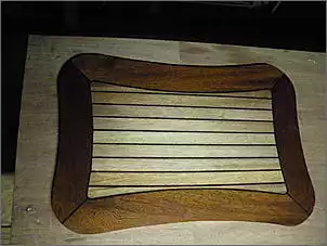

fertige die Tischplatte selber an, ist garnicht so schwer.
Hier mal mein erster Versuch mit Einlegearbeit - hoffe man kanns erkennen.
GrußTom

Das mit dem Selbstmachen (karo einfach) habe ich auch schon erwogen.
Ein Besuch beim Holzhändler in der Kaiserin-Augusta-Allee hat mein Mütchen gekühlt. Der wollte für eine Sperrholzplatte mit Starkfunier in Teak in 90*50cm 117 Euro haben.
Plus Schlingerleisten, Lack und Funier... naja. Da kommt eine Mark zusammen.

Ingo, das ist alles ne reine Getränkefrage
ne im Ernst könn wir gerne drüber Reden, zu den Kosten, es muß doch nicht unbedingt massiv sein. Für meinen Tisch hab ich Tischlerplatte verwendet und furniert. Grad für so kleine Flächen bekommt man Furnierreste meist recht günstig beim nächsten Tischler.
Materialkosten für meine Platte inkl. Lack lagen bei ca. 90 €. Und einfache Intarsien, wie bei mir, kriegt jeder halbwegs handwerklich begabte in kurzer Zeit hin. Hauptfurnier ist übrigens Maccaroni und die Windrose ist aus Arhorn und Kirsche, für die kleinen Reste dafür brauchte ich gar nichts bezahlen.
Der Arbeitsaufwand, wenn man es mit Ruhe angeht liegt bei ca. 6 Std.
Also, Ran an den Feind
P.S. Die Schlingerleisten hab ich aus Bankirai Dielen geschitten, war' n von einer Terrasse übrig und kein Mensch sieht, daß es kein Teak ist:

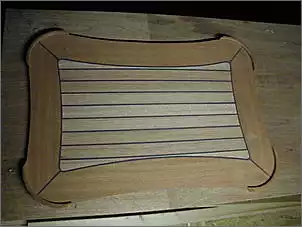

Moin Ingo
Klasse Boot!
Hier mal mein Vorschlag für den Tisch.
Gruß Thomas

Nicht schlecht
insbesondere weil der Rahmen aus Schichtholz gemacht wurde
Massiv würde Dir da einen Korkerzieher drauss machen

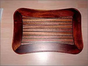

Moin Ingo
Private Nachricht mit Bild zu versenden
Ich schaff es nicht.Deshalb wähle ich diesen Weg!!!
Hier 2 Tischplatten zur Auswahl.Die Eine hab ich schon mit seidenmatten Lack gestrichen.

Standard tisch
hallo ingo
hier ein vorschlag von mir - bilder - der tisch war viel arbeit aber keiner hat das gleiche
Geändert von asuks (29.04.2009 um 16:17 Uhr)
