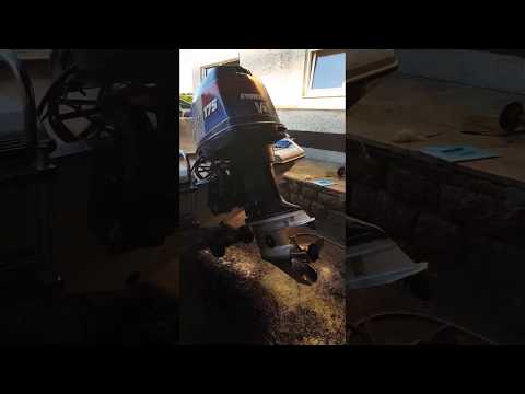

habe heute mal neue Benzinpumpen eingebaut. Das ist der Probelauf nach dem Einbau. Hier hört man deutlich immer wieder mal leichte "Verschlucker". was könnte hierfür der Grund sein?
Habt Ihr eine Idee/Lösung?
