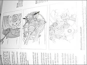

Moin Martin
Das Ding, auf dem der Bremssattel sitzt, nennt man auch "Achsschenkel.
Hits:	621
Größe:	44,0 KB
Es war vermutlich genau so ein Experte wie du an dem Bremssattel.
Wer ihr euch selbst auf der Straße zersemmelt, kann es mir ja egal sein, aber leider müssen immer wieder unschuldige Menschen durch euer Fachwissen und eure fachgerechten Arbeiten leiden.
Nicht zu reden von denen, die eure Reste dann von der Straße kratzen dürfen.
Sorry musste sein. Bei solchen Experten bekomme ich eine Halzkrause.
Gruss Werner
