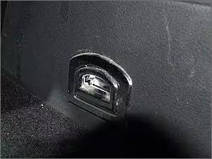

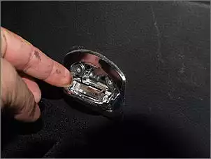

Fahr mal zu VW und kauf dir die Zurrösen ausm Touran! Die sind eingelassen, verchromt und haben einen Federmechanismus, der sie wieder einklappt. Und Marineaufschlag ist da auch keiner drauf!
Moment, ich geh mal schnell raus ein Bild machen....

So sehen die aus:

Alt 24.04.2009, 15:08
Registriert seit: 19.09.2006
Beiträge: 2.742
10.146 Danke in 3.467 Beiträgen
Hallo Ecki!
geile Ideee!-werde ich mir mal in "Natura" ansehen!
Danke Dir für den Tip!
Mir geht es in erster Linie darum, daß mir die Dinger nicht die Optik kaputt machen.
Bei 9 Platten und entsprechend 9 Bodenhebern , will ich nicht zuviel Chrom auf dem Mahagoniboden sehen!
Sollen also möglichst unscheinbar und dezent sein.
Gruß Digger
