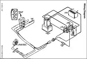

es könnte der Positions-Schalter defekt sein, weil er abgeklemmt ist...
So soll es aussehen... Die passenden Kabel müssten vorne im KAbelbaum (falls es den noch gibt) ankommen.

Du hast oben einen Schaltplan... Wenn Du Ihn in höherer Aufläsung für die Kabelfarben haben möchtest, gib mir ne PN worind Deine e-mail ist, was Du genau für einen Antrieb hast und ob es derer 2 sind.
