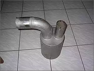

Standard Wer kann einen Edelstahl-Wassersammler bauen?
wer kennt gute Edelstahl-Blechverarbeiter?
Habe mir einen Wassersammler ausgedacht, der leider nicht von der Stange zu kaufen ist.
Jetzt habe ich zwar schon 4 VA Schlossereien angefragt, aber die scheinen ausgelastet zu sein oder wollen für so ein Teil fast 500 Euro haben.
Das scheint mir ein bißchen viel. Kennt jemand von Euch eine Firma, die so etwas machen kann und will?
Danke schon mal im voraus für Eure Tips!

hoffe jetzt ist das Bild da, sorry..
Hits:	712
Größe:	9,9 KB

Hast Du mal ein paar ca Maße ?

kannst du ein par Maße und Materialstärken angeben? Weil, so auf den ersten Blick scheinen 500 € nicht voll daneben zu liegen. Edelstahl an sich ist schon schw...e teuer.

sorry, für die fehlenden Angaben.
Also die Kiste ist 300 hoch, 200 vorne bzw 125 hinten breit.
Rohre sind 76,1x2 (700 das lange, 50+100 das kurze) bzw. 26,9x2 (350lg).
Blechstärke 2 oder 3mm möglich, in 3mm wiegt alles zusammen 11kg
Möchte da gerne nach dem Einbau nicht mehr ran (tief in der Bilge), sollte also 1.4571 sein und wieder 30 Jahre halten (wie der vorherige)
Gruß, Ulrich.

500€ kommt hin

Nachdem Du in 3D gezeichnet hast kannst Du ja auch schnell eine Abwickling der Kiste darstellen mit Maßen - das hilft jedem Anbieter weiter ....

ich denke großartig günstiger wirst du das von einer Schlosserei nicht bekommen. Ich hab mir im Herbst ein Edelstahl-Winkelprofil mit zwei Löchern drin und ein par kleinen Fahnenblechen dran aus V4A machen lassen. Waren ungefähr 70-80 Kg und hat mich netto 750 € gekostet.
In deiner Kiste steckt m.E. ne ganze Menge Arbeitszeit drin.

so ist es,da wirst du kaum jemanden finden der das auf rechnung billiger machen kann,das geht nur mit selber machen und eventuell WIG-schweissen lassen.
wenn die einbauverhältnisse es zulassen könnte auch ein veränderter entwurf etwas einsparen,in dem man statt einem kasten z.b.ein passendes rohr als sammel behälter wählt.

Wenn du nichts passendes "von der Stange" findest, sind 500€ inzwischen leider ein akzeptabler Preis. Vielleicht findet sich in Polen (nicht zu weit westlich) eine gute Schlosserei, die Material hat... ? Aber rechne dann mal die Fahrtkosten und die Gewährleistungsmöglichkeiten dazu !

Wenn er die Abwicklung erstellt und die CAD-Datei einem Fachbetrieb wie z.B. Cookie zur Verfügung stellt, liest der die Datei in die Lasermaschine ein und schon hat sich das. Ein guter Blechverarbeiter hat auch die dazugehörige Abkantpresse, die Seitenbleche werden ebenfalls mit der Abwicklung geschnitten einschließlich der Bohrungen für die Rohre. Die Schweißerei ist dann kein Hexenwerk mehr.
Ich denke nicht, dass mir Cookie (Jörg) da widersprechen wird.

aber bedebke, dass gerade bei kleinen Bauteilen auf einer Abkantpresse nach zwei Winkeln Schluss ist. Womit wir schon bei mindestens zwei Teilen wären - im Extremfall sogar mehr. Dann die Löcher sägen, Rohre biegen und präzise Positionieren, und eine Schweißnaht umlaufend wasserdicht zu machen kann auch nicht gleich jeder, der weiß wie ein Schweißgerät anzuschalten geht.
Ich sag, ja nicht, dass das nicht machbar ist. Nur denke ich, dass meistens der Aufwand für solche Bastelein maßlos unterschätzt wird. Vor allem, wenn man eine gewisse Qualität erwartet.

Ich kann Dir leider nicht hier zeigen, welche Abkantungen bei einem Kunden von mir alles gemacht werden - jedenfalls wäre dieser Wassersammler Pipifax !
In wievielen Teilen zu kanten wäre wage ich jetzt nicht hundertprozentig zu beurteilen, aber bestimmt nicht mehr als 2.
Wie ich schon geschrieben habe, werden die Bohrungen nicht gebohrt, sondern gleich mitgelasert.

Warum nicht rund,mit einem St. Rohr
Hits:	621
Größe:	21,6 KB

der wo der Meinung ist 500€ wären zuviel der soll es doch machen.
Das Teil muss anschließend nach dem Schweißen noch gebeizt werden und das Schweißen und Kanten macht sich auch nicht von alleine....nicht zu vergessen das Blech.
Also 500€ ist schon ein angemessener Preis...hier wird wohl die Devise Geiz ist Geil keinen Erfolg haben.....oder das Teil wird so schlecht gemacht sein das es in 10 Jahren wieder durch ist.
Du solltest bedenken das Du dem Schlosser auch vertrauen musst damit er wirklich auch V4A nimmt.....er könnte ja auch V2A nehmen und entsprechend billiger sein.

Es sollte dann auch unter Formiergas geschweißt werden, sonst rostet es von innen nach aussen. Aber bei 30 Jahren?

Möchte mal meine unmaßgebliche Meinung schreiben
Bei einigen Beiträge kräuseln sich meine Fußnägel
Ich glaube, der TE appelliert an den berühmten
boote-forum.de wir helfen uns gegenseitig Gedanken.
Ist ja schon oft genug hier vorgekommen
Falls sich eine Schlosserei findet, bin ich bereit,
das Blech zum EK zur Verfügung zu stellen,
natürlich komplett zugeschnitten. Müsste dann
die Maße haben.
Anhang 263361
Richtig Willy, mit Normteile kann man viel Geld sparen
Siederohr verwenden und Rohrbogen nach DIN2605,
das verbilligt die Konstruktion
Zitat von yrrah Beitrag anzeigen
Hallöli Ulrich! Google mal nach tankherstellern in edelstahl für Boote die fertigen nach zeichnung und nehmen so um 2,00 EUR pro liter tankinhalt.Leider habe ich die adresse nicht mehr aber ich glaube in Remagen ist so eine Firma. MFG Harry
Das halte ich für ein Märchen
Der Legierungszuschlag ist ja schon höher
Du hast schon Recht, für eine Schlosserei, die den
Auftrag offiziell durchführt, sind 500€ wirklich die
unterste Grenze! Kleiner Tipp, es gibt Lehrwerkstätten,
die Praxisbezogene Teile zum fertigen suchen
Thema "V4A" oder "V2A" Für Wasser und für
Trinkwasser, würde ich 1.4301 (V2A) immer bevorzugen
1.4301 ist die "Lebensmittelgüte"
Udo, heutzutage werden die Teile im Beizbad "geworfen",
da rostet hinterher nix mehr (wenn danach richtig
passiviert wurde )
ok durchgeschweißt sollten die Schweißnähte immer
sein, sonst isset Pfusch
UWE
