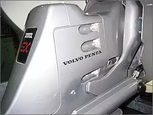

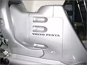

Habe mir heute mal meinen Z genauer angeguckt...da sind einige Lackstücke abgeblättert Es sieht zwar noch nicht so schlimm, wie bei manch anderem aus, aber es soll auch nicht schlimmer werden
Kann mit mal einer sagen, ob da eine galvanische Korrosion im Anmarsch ist? Oder hat Volvo einfach nur schlechten Lack verarbeitet?

Was wäre hier ein vernünftiger Lösungsweg? Muß neu lackiert werden, oder kann man auch mit der Spraydose die Stellen nachbessern?

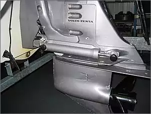

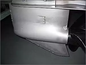

von wann ist den Dein Antrieb? Bei meinem war nach 6 Wochen schon der Lack nicht mehr in Ordnung.Danach wurde mir dann gesagt das ich die verkehrten Anoden habe (Orginal mit Alu geliefert) habe dann auf Magnesium gewechselt,aber ich denke der Hauptschaden war eine schlechte Lackierung.Achso, mein Boot bzw. Antrieb ist von 2007.
Anbei mal ein Bild wie es bei mir aussah nach 3 Monaten.Hatte dann vorigen Winter selber etwas "Farbe" aufgebracht aber hat nicht so toll gehalten.

Hi Andre,
mein Boot/Antrieb ist von 2006. Habe die Alu Anoden drauf...naja eigentlich sollen die ja für Süß- und Salzwasser geeignet sein.
Wenn ich so sehe, wie Dein Boot nach 3 Monaten aussieht, habe ich ja noch Glück Bist Du eigentlich Wasserlieger?
Bei mir haben glaube ich die 2 Wochen HR dem Antrieb noch einmal einen ordentlichen Schlag versetzt. Vorher sah es nämlich nicht so schlimm aus
Das Volvo schlechte Lackierungen macht/verarbeitet, habe ich auch schon einmal gehört. Die Anode arbeitet nämlich, daher verstehe ich das auch nicht so wirklich
Also fährtst Du einfach weiter so, oder lässt Du noch was dran machen? Eisenstrahlen und neu lackieren oder so? Hast doch bei Bj. 2007 noch Garantie auf solche Schäden, oder nicht?

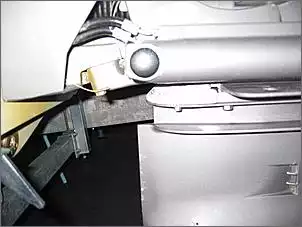

Hallo ich habe mit meinem DPS Antrieb mit dem Mercatoden System gute
Erfahrungen im Salzwasser gemacht. Soll allerdings im Süßwasser laut Bedienungsanleitung nicht funktionieren.
Gruß Tomas

Hallo Süßwasser kann ich nicht beurteilen. Denn in Süßwasser liegt mein Boot immer nur am Wochenende oder mal ein paar Tage. Aber im Süßwasser schalte ich das Mercatoden System immer aus.
Aber im Salzwasser habe ich in den 4-6 Wochen keine Probleme. Die Blockanode Zink ist nach zwei Jahren auch immer gut abgefressen.
Die Anode auf dem Bild hatte ich erst im Frühjahr montiert.

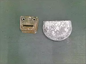

So, habe gestern mal meine 2 Alu Anoden abgeschraubt und nicht schlecht gestaunt:
Hits:	780
Größe:	32,8 KB
Das sieht doch schon einmal ganz ordentlich aus Dann noch mit nem Durchgangsprüfer die Masse Kabel geprüft. Waren auch in Ordnung
Kann doch dann also nur der schlechte Lack von Volvo Schuld sein, oder?

Naja so toll haben die Anoden sich nicht geopfert, wenn du das ganze Jahr im Süßwasser gelegen hast dann sollte da mehr weg sein....allerdings würde ich bei überwiegend Süßwasser auch Magnesium verwenden und die Alu dann für Urlaub im Salz ummontieren

Letzten Samstag ausgewassert. Mein Antrieb sieht top aus Keinerlei Schäden an Lackierung usw. Bild wurde nach dem Entkalken gemacht. Das "vorher" Bild erspare ich Euch.
Hits:	411
Größe:	42,7 KB
