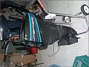

soviel ich weiß hat ein anka keine holzplatte innen laminiert,sondern es ist einfach nur die aussenhaut,sprich das laminat,was den spiegel bildet.
über den besagt riss würde ich ebenfalls wie schon beschrieben ein paar lagen laminieren und alles sauber abschleifen.die holzplatte die dann zwischen motor und wand kommt sollte etwas größer sein als die,die sich auf deinem bild abzeichnet.

Zitat von oberfreak Beitrag anzeigen
Zeich mal bitte n Bild
Ein Bild in Aktion hab ich leider nicht. Nur eins vom Motor und eins vom Boot.
Wenn es aber ins Wasser gelassen wird mach ich mal n kleines Video.
