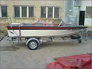

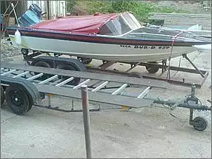

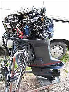

Hallo wer kann Udo helfen,
habe meinen Propeller geschrottet, es war ein ALu 3Blatt 13,75x15 der auch nicht zum Boot paste(wie ich nach dem lesen vieler Forumsberichte feststellen mußte)
aber welche Größe und Ausführung ist denn richtig.
Für eure Hilfe wäre ich dankbar.
folgende Angaben zum Boot kann ich machen,
Gleiter (Anlage Foto)
Bootsgewicht mit Motor und Ausrüstung 640kg (zuzüglich 120l Benzin,
zuzüglich ca. 200kg durchschnittliches Personengewicht)
Motor Johnson V4 115Ps von 1983(Foto), 2008 generalüberholt bis jetzt ca.15 Betriebsstunden (noch nicht fertig eingefahren)
Bootshersteller Vega, Bootslänge 5,3m, Breite 2m, Wasserlinie 4,6m Länge 1,56m Breite,
Übersetzung 2:1, empfohlene Drehzahl 5000 bis 5500upm,
der Motor dehte bei dem alten Propeller bis 6500 upm ganz leicht hoch was ich in der Einfahrtsphase nur ganz kurz propiert habe, bestimmt würde er nach dem Einfahren auch noch höher drehen, dabei zeigte mein GPS 57km/h, Gleitfahrt nach ca. 5-6m, Fazit der Propeller past nicht, wer kann helfen bin für alle infos dankbar, kann jemand den Wirkungsgrad berechnen und eine Empfehlung geben. Danke im Voraus
