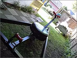

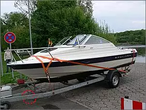

Zur Vorbereitung auf's BF-Treffen "Fehmarn" kriegt mein Trailer zwar neue Räder, aber ich möchte das zum Anlass nehmen, mir auch ein Ersatzrad anzuschaffen.
Nur: wohin damit??
Wie habt ihr eure Ersatzräder am Trailer befestigt?
Bei mir sehe ich die einzig sinnvolle Möglichkeit innen (wahlweise aussen) am Rahmen vorne bei der Deichsel (siehe rote Pünktchen):
Hits:	1385
Größe:	95,3 KB
Jetzt finde ich um's Verrecken keinen adäquaten Ersatzradhalter.
Er sollte idealerweise für meinen rechteckigen Träger (120mm x 40mm) mit Bügelschrauben sein.
Habt ihr Tips, bitte?

Ich habe meins lediglich mit 3 Spanngurten am Trailer fest gezurrt.
Hält wunderbar, habe damit bereit mehr als 5tkm zurück gelegt

Habe Dir das mal auf Deinem Trailer eingezeichnet,
hoffe man erkennt es

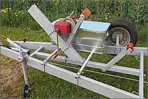

So sieht das bei mir aus. Rad und Halterung sind original Ruschmeier.

Das Ruschmeier-Ding von Wolfgang ist genau so etwas, dass mir vorschwebt!
Zweitbeste Variante finde ich das Aufschnallen mit Spanngurten. Davon habe ich jede Menge liegen. Danke Jungs!
