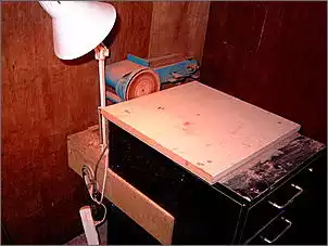

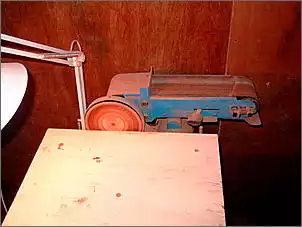

Der Tellerschleifer ist eigentlich unentbehrlich um perfekte Gehrungen hinzubekommen,Brettchen abzurunden und und und.Habe Ihn etwas erweitert um eine größere Auflage zu bekommen!

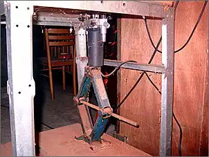

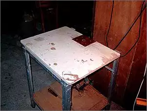

Hier geht es hauptsächlich um die "feineinstellung"durch den Scherenwagenheber,sollte eigentlich auch beim fertigen Oberfräsentisch klappen.
