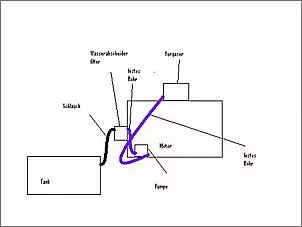

Hier nochmal eine Skisse die die Verhältnisse in etwa darstellt:
Hits:	556
Größe:	11,2 KB
Ich denke mal man hat die Leitungen die so nah am Motor laufen nicht umsonst starr gemacht.Wenn ich da jetzt eine auftrenne muss ich dann keine angst haben wegen der Temperatur?
Viele Grüsse

Ne nicht Rohre durchsägen, sondern in Schlauch vom Tank zum Filter( einfach durchschneiden und Geber dazwischen). Vorfilter davorsetzen, denn der Geber mag keinen Dreck und Wasser (am besten so nen Filter/Wasserabscheider Kit und darauf achten das Geber senkrecht steht sonst zeigt er falsch an
Gruß Jörg
Alt 30.11.2008, 11:57
Benutzerbild von Jörg
Jörg Jörg ist offline
Registriert seit: 03.05.2005
Ort: Kulmbach - Punat
Beiträge: 11.785
Boot: Cranchi 50 HT
7.971 Danke in 4.664 Beiträgen
Nach deiner Zeichnung also in die Schwarze Leitung
Gruß Jörg
Alt 30.11.2008, 12:09
Benutzerbild von Akki
Akki Akki ist offline
Registriert seit: 25.09.2003
Ort: Westwestfalen
Beiträge: 16.513
Boot: Barro MZB 550
55.117 Danke in 18.395 Beiträgen
Es wird kein Metallrohr zersägt !!
Die Spritsumme misst du am Tankanschluß, also an dem Schlauch, den du
schwarz eingezeichnet hast.
Durchschneiden zwischenstecken Schellen festziehen fertig.
Akki
Ich glaube an die Milch!

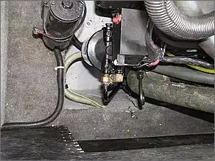

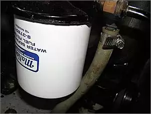

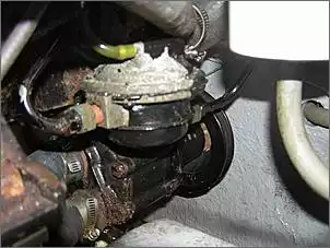

Hab noch ein paar Fotos gemacht:
Hits:	518
Größe:	39,5 KB
Hits:	517
Größe:	30,8 KB
Hits:	516
Größe:	58,4 KB
Unabhängig davon daß es da unten nicht wirklich hübsch aussieht
wieß ich jetzt nicht was für einen Filter/Wasserabscheider ich da noch dazwischensetzen soll? Da ist ja schon einer.(Jörg, erkennst du die Patrone)Soll ich da noch einen zweiten reinsetzen?
Wird erstens eng und zweitens macht Filter vor Filter ja wohl nicht viel Sinn.
Deshalb hab ich gefragt ob ich nicht doch die Metalleitungen auftrenne bzw. zwischen bestehendem Filter und Pumpe die Rohre durch Schläuche ersetze und den Geber da rein setze.
Viele Grüsse
Bernhard

Stimmt der Filter kommt mir bekannt vor
Die Metalleitungen sollten nicht durchtrennt werden, am Motor selbst sind diese sogar Pflicht soviel ich weiß.
Du kannst den Geber natürlich auch ohne Filter reinhängen , aber Navman schreibt vor einen Filter vorzuschalten.
Du kanst auch einen kleineren Inlinefilter in den Schlauch einbauen , ist aber nicht unbedingt billiger (wegen Komplettwechsel) und scheidet auch kein Wasser ab. Wenns da unten zu eng ist kannst du auch den Schlauch verlängern und z.B. den 2. Wasserabscheider-Filter irgendwo an die Motorraumwand hängen´und den Geber auch
Gruß Jörg
