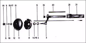

Die Achszapfen wurden kpl. mit Ankerblech aus dem Achskörper gezogen.
Anschliessend wurden 4 neue Gummiwürste in den Achskörper gelegt, mit
Fett versehen und die neuen Schwinghebel eingepresst.
Preise:
8 x Gummistrang, 4 je Seite der Achse = 64,00
1 x Schwingarm =187,25
2 x Pauschalsatz Schwinghebel Austausch a 34,00= 68,00....alles plus Mwst.
In meinem Fall waren dann noch eine Bremstrommel und 2 x Radlagersatz kpl. fällig, somit hat mich die Überholung/Instandsetzung der Achse
600,00 Euro gekostet.
Für dieses Geld gibt es meines Wissens schon eine neue ALKO-Achse, da ich aber keine unterschiedlichen Achsen haben wollte hatte ich mich für die Reparatur entschieden.
Teil 3 wurde erneuert....
