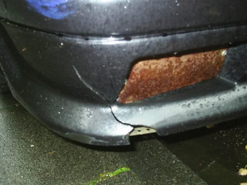

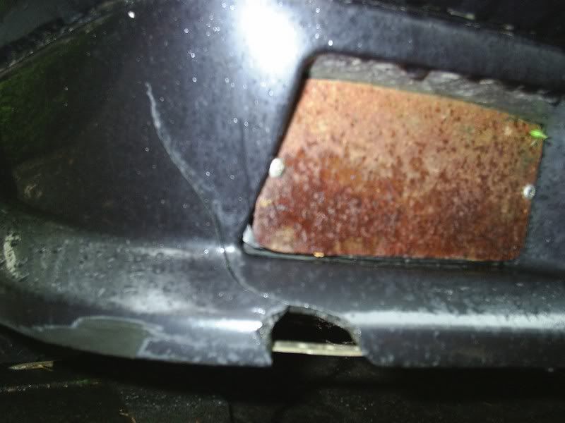

Tach zusammen,
hier mal ein paar Bilder meines Problemkindes, wie bereits beschrieben, ein echtes Kind der 80er
Unten ausgebrochen vom Parkrempler
Die herrlichen eisenoxydfarbenen Blenden verdecken die Lampenschächte, da die Scheinwerfer leider nicht
mehr existieren. Aber da arbeite ich bereits dran

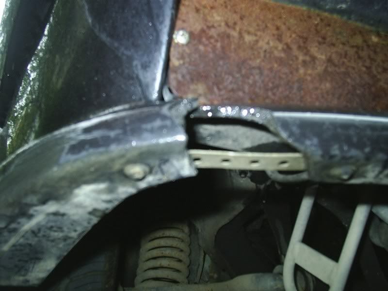

Ein Blechstreifen soll den Riss kleinhalten...
Nun seid Ihr dran
Gruß aus Ehrenfeld
Roland
[SIGPIC][/SIGPIC]

Um den Riss klein zuhalten bohrt man am Ende des Risses eigentlich ein Loch. So soll verhindert werden, das der Riss sich durch Bewegungen weiterbildet. Danach Stoßstange demontieren. Die gebrochene Stelle entspannen. Wenn die Spannung durch den ausgefransten Riss nicht zu entfernen ist, kann man mit Dremel und co. etwas nachhelfen. Danach von hinten grobkörnig anschleifen. Dann Glasfasermatten kaufen und von hinten gut verstärken (lieber eine Lage mehr als zuwenig). Danach kannst du die kaputte Stelle außen mit Glasfaserspachtel (keine Baumarktmist) ausbessern. Den Rest erledigt der Lackierer oder du kannst sowas auch selbst.

Alex hat das richtig dargestellt!
Vielleicht darf ich ich noch einen ergänzenden Tipp dazu geben. Ich würde die Schürze demontieren. Dann von hinten anschleifen und die Risse von vorne schäften im Verhältnis 1:5.
Von hinten würde ich 5 Lagen x 450 gr. Matte aufbringen. Das macht eine Materialstärke von etwa 2,2 mm aus.
Da die Matten nicht freischwebend im Raum über der fehlenden Stelle aufeinander zu bringen und zu entlüften sind, würde ich das folgendermaßen machen:
Den Freiraum zunächst mit einem Stück gewachster Pappe füllen, die anschließend wieder rauskommt. Wir brauchen ein Widerlager beim Laminieren.
Von vorne würde ich zunächst ein Stück Klebeband aufbringen, um die gewachste Pappe zu halten. Dann würde ich mit 2 kleinen Schraubzwingen eine dünne "Strakleiste" unten am Rand ansetzen, um die Schürze "in Form" zu bringen.
Die 5 Lagen a 450 gr. würde ich auf einer gewachsten resopalbeschichteten Platte "nass in nass" aufeinander laminieren und entlüften. Dann das ganze Stück in einem von hinten aufbringen.
Nach dem Trocknen die Strakleiste, das Klebeband und die gewachste Pappe entfernen. Nochmals kurz anschleifen, mit Pressluft den Schleifstaub entfernen und mit Aceton abreiben. Dann mit einem guten Glasfaserspachtel die Vorderseite auffüllen, oder im geschäfteten Bereich mit schmalen Mattenstreifen und dann mit Glasfaserspachtel beiarbeiten und schleifen.
Den Rest macht dann der Lackierer. Der wird anschleifen, füllern und lackieren.
Gruß Walter
