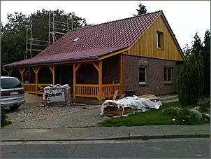

Ich hab zwar keine 10 Daumen bin aber auch kein Bauhandwerker.
Viele Handwerksarbeiten haben was mit Können und Kunst zu tun, welches man sich über Jahre erarbeiten muss. Sicher, vieles kann man irgendwie umsetzten aber mag ich es anschliessend leiden?
Ein Bekannter ist ein selbsternannter Allrounder, der sich eine Überdachte Veranda mit Garapa Bodendielen zu recht gebaut hat. Stolz hat er seine Leistung nachher verkündet und präsentiert. Die Dielen waren krumm wie Banane, Schnittkanten ausgefranst und schief. Schrauben nicht fluchtig verarbeitet. Und irgendwie ist das ganze Geraffel nach ein paar Jahren auch nicht mehr gerade, weil die Anker nicht sauber einbetoniert sind.
Kostenpunkt 3500Euro für12qm. 3 Wochen Jahresurlaub. Bestimmt nochmal 750Euro für BlackandDecker Geräte.... Und wie siehts aus? Hobbybastler.
Wir haben ebenfalls eine Veranda vom Zimmermann bauen lassen (war auch ursprünglich unsere Idee).
24qm mit Hartdacheindeckung mit glasierten Tonziegeln. Veranda Gerüst durch eine Abbinderei erstellen lassen in Nut und Zapfen. Decke mit Panele verleidet. Boden ebenfalls Garappa Dielen mit Edelstalschrauben.
4Tage Arbeit Perfekte Ausführung Kostenpunkt 6700Euro
Hits:	2726
Größe:	54,9 KB
Es ist schon ein riesen Unterschied ob mit Paslode geschossen, Makita Tausäge geschnitten oder sonstigem Profigerät gearbeitet wird.
Zum Einen fehlen einem auch bei Können, meist schlicht die Geräte und man muss auch erst damit üben damit es perfekt wird.
Schuster bleib bei deinen Leisten.
Jörg von der (ex)Freibeuter
