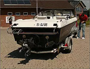

Hier noch ein Bild von meinem Boot!

Vom Bild her kann ich nicht sagen, ob das Gelcoat original ist. Gilt auch für die Scheuerleiste. Sitzt die auf ner Kante???
Ne Möglichkeit wäre, einen Beschlag mal abzuschrauben. Wenn`s drunter auch schwarz ist, sollte es original sein.
Bei den Trimmklappen kannst Du durchaus elektrische oder Elektro-hydraulische dran machen. Kostet halt.

Trimklappen gibt es elektrisch und hydraulisch, machen an so kleinen Booten jedoch nicht wirklich Sinn, weil sie zu sehr bremsen, bist du schon mal ohne gefahren???
Scheuerleisten gibt es als Meterware so wie das auf dem Bild aus sieht ist die einfach so aufs Boot gepoppt oder geschraubt

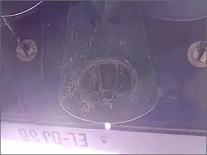

Moin!
Ich war heute bei meinem Boot und hab mal ein paar Teile abgeschraubt,
wie verlangt auch die Anode, und siehe da es war drunter lackiert!
Zu sehen hier
Hits:	221
Größe:	20,1 KB
leider nur mit Handy!

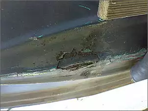

Mein nächstes Problem, eine riesen Macke im Rumpf!
Hits:	215
Größe:	30,1 KB
Was muss ich dort machen kann ja nicht so bleiben!

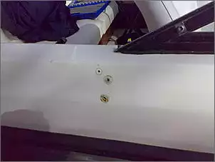

Und, womit bekommt man solche löcher am besten zu um später zu lackieren?

Was muss ich mit dem großen Loch machen, kann man das einfach zuspachteln oder muss man da mit Glasfasermatten arbeiten?

Zu der Anodenfläche=hab ich schon vermutet . Also dort alles wieder blank machen, dann funktioniert die Opferanode auch wieder. Diese an den Kontaktstellen natürlich ebnso behandeln.
Die Bohlöcher mit nem größeren Bohrer ansenken, somit hast du ne größere Fläche für die Spachtelmasse. Dann plan schleifen und Lack drauf.
Die Rumpfbeschädigung ordentlich schleifen. Dann mit Aceton entfetten und Lagenweise zu laminieren.
