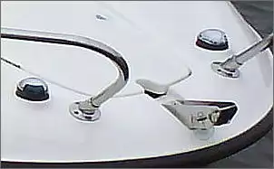

meine Bayliner hat auf dem Deck je eine Steuer- und Backbordleuchte montiert. Diese sind fast rund und ich würde sie gerne austauschen.
Die flache Aqua Signal Serie 32 würde mir wohl zusagen (ich finde sonst nichts passendes), diese gibts wohl nicht einfarbig grün oder rot.
Hat jemand eine Empfehlung, was nach Möglichkeit auf die serienmäßigen "Aufnahmen" passen würde (montage auf Deck)?
Irgendwie kann ich nichts vernünftiges finden, über einen Tip würde ich mich freuen
Gruß Wiesel

Oh,
beitrag doppelt, ich mußte mich wieder anmelden und dann kam die Meldung, daß ich nur alle 30 Sekunden eine Nachricht schreiben darf... komisch.
Hier nochmal ein Bild:

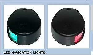

So,
ich habe heute rausgefunden, daß es die Aqua Signal 32 Serie auch einfarbig gibt:
Hits:	434
Größe:	11,5 KB
Die sollten ziemlich gut passen, schaun wir mal...
