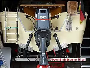

Ok, ich habe es in etwa so gemacht. Den Rumpf habe ich mit Winkelblechen nach hinten verlängert. Dann habe ich ein 1mm dickes Tuch darüber gelegt darauf die Trimmklappe und dann die Bohrlöcher angezeichnet. Als die Klappen fest installiert waren, habe ich zwischen dem Winkelblech und dem Ende der Klappe eine 10mm Leiste gelegt und den komplett eingefahrenen Zylinder (natürlich vorher auf Funktion getestet) montiert. Ich fand leider keinen Winkelmesser!

Ich hoffe das der Abstand Motor/Klappe ausreichend ist.
Wäre schade wenn der Prop später in "unsauberem" Wasser
dreht und Luft zieht.
Nach meinen Informationen sollte der Abstand Getriebe/Klappe
mindestens 25 cm betragen.

Die Ecken deiner Klappen sehen irgendwie recht spitz aus, hoffentlich ist da der Abstand zur Badeleiter ausreichend, sonst aua...

und wenn die am Ende - hinten noch ca. 10mm abgekantet und verrundet wären hätte man durch die Abkantung noch mehr Stabilität. Ich befürchte, das die Klappen sich von dem Wasserdruck verwinden. Die Klappen hinten 10mm höher anzubauen ist das mindeste. 15 – 20 wären besser. Wirst du aber bei der ersten Probefahrt schnell feststellen, wenn deine Bootsnase immer nach unten gedrückt wird auch wenn die Klappen oben sind. Dann gibt es nur eins, obere Halter vom Trimmzylinder neu verschrauben und die alten Löcher verschließen.

Um hier mal noch etwas dazu zu schreiben, wir waren die 3Wochen an der Ostsee, natürlich mit voll aufgerödeltem Boot. Wir haben die ganze Zeit darauf gelebt, also waren alle Stauräume in maximalem Gebrauch.... Wir kamen mit etwas Verzögerungen problemlos ins Gleiten! Kein Vergleich zu den Hydros SE300. Auch die Bootsnase wurde in keinster Weise nach unten gedrückt. Die für mich perfekte Stellung war die genaue Verlängerung des Rumpfes! Die bleiben auf alle Fälle dran!!
