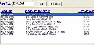

Hits:	326
Größe:	29,7 KB

Zitat von stingray220 Beitrag anzeigen
Schlaubi!
Suche mal nach der ersetzten und alten Bestellnummer 1397-8535

Ich meine den Rep.-Satz mit einer falschen Nummer versehen.
Dein Motor ist schon der richtige.
Morgen kann ich Dir die Länge der Pumpe ausmessen.
Halli und Hallo,
wollte mal nachfragen ob du schon die Möglichkeit hattest nachzumessen???
Noch ne kurze Frage zu deinem Anhang, zwecks Dichtungssatz,
stehen die Zahlen 175, 180 und 205 für die Leistund des Motors oder für die Leistung an der Schraube???
In meinen Papieren stehen nämlich 129 KW, das wären dann ja 175 PS
