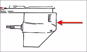

Der runde spitz zulaufende Teil des Unterwasserteils vor dem Propeller.
Hier ist der Einlass:

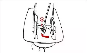

Eine lösbare Verbindung befindet sich über der Kaviplatte:
... und innen am Transom sollte der Anschluß unter dem Lenkhebel zu finden sein. Wenn der Schlauch da ab oder sonstwo undicht ist wird Dir immer frisches Wasser ins Boot gefördert...

...Ich kann - verflixt noch eins - die Öffnung nicht finden, wo das Wasser den Staudruck erzeugt!
Setz ne Brille auf, mach die Scheewehe weg und schau noch ma genau hin , Pders Zeichnung ist doch eindeutig

Alpha: …wie in der Zeichnung. So 2-3 Finger breit hoch.
Antrieb ganz hoch, ganz einschlagen, dann siehst die lösbare Schlauchverbindung.
(gibt 2 verschiedene, die alte, runde: leicht eindrücken, linksrum drehen, so 1/8 Umdrehung)

Und wie auf der ersten Zeichnung zu sehen, gibt's die seitlichen "Kiemen". Die sind offen, gehen nach hinten weg und können somit eigentlich nix damit zu tun haben.
Und eine Öffnung, die in Fahrtrichtung zeigt, kann ich am Unterwasserteil einfach nicht ausmachen!
