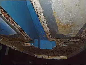

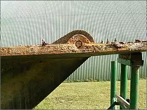

Aber trotzdem interessieren mich ein paar Sachen an dem Fall (bin ja noch Eigner einer Southerly100 und der Nachfolger wird auch wieder eine Southerly werden )
1. Wie kann eine solche Platte brechen?

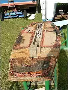

2. Wie kommst du darauf das die Gusseiserne Platte ein tragendes Elemt ist? Der Rumpf ist (bis auf die Löcher der Kiebolzen) auch ohne die Platte dicht und Stabil.

P.s. Die Bilder stammen nicht von der Emotion, sondern von einem Schwesterschiff.
