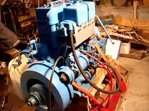

Neumodisches Teufelszeugs.....
Du bist in Norwegen, du hast ein norwegisches Traditionsboot, da gehört gefälligst ein SABB rein!
Typ "G" mit 10 PS würde schon reichen, die Fischer mit Booten in deiner Größe fahren die auch, die größeren Zweizylinder sind seltener, ich hab in einer Viksund 26 auch einen drin, einen 2H mit 18 PS.
http://www.youtube.com/watch?v=2pMil...eature=related
