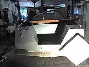

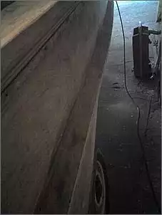

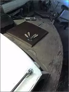

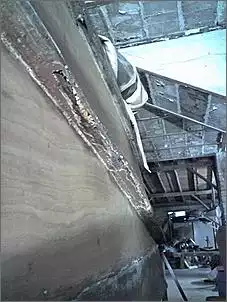

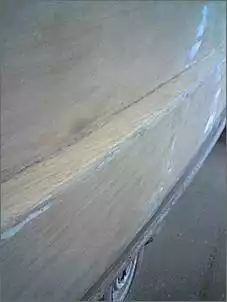

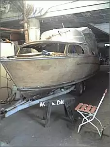

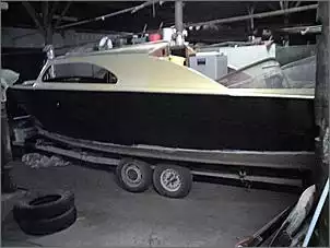

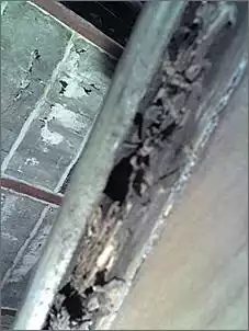

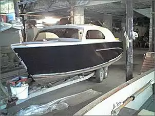

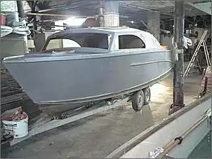

So möchte mich mal mit einigen Bildern vorstellen. Da das, das erste Boot von uns ist versuche ich mich an einer Überholung. Ja die Spritzwasserleisten sind fast verrottet, die habe ich mit einem Elektrohobel bis aufs feste Holz abgenommen. Der Hobel bzw. die Hobelmesser haben sehr gelitten, da die kompletten Leisten mit Nägeln verankert wurden die ich niemals ziehen gekonnt hätte. Hatte etwas Glück da der Klarlack schon fast abgebrannt wurde. Aber das schleifen hab ich noch vor mir gehabt.
Danke auch jetzt schon mal allen denen die mir mit Tip und Rat bei Seite stehen.

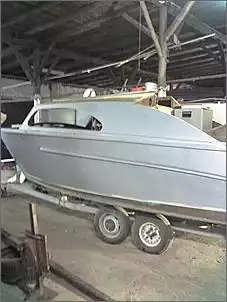

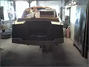

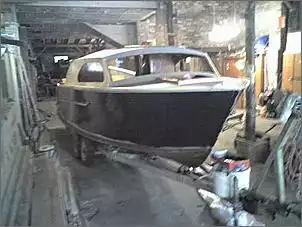

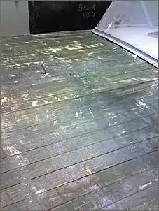

Noch ein paar Bilder. Hoffe man erkennt den Fortschritt. Dachte nicht daß es soviel Arbeit bedeuten wird. Wollte meine Nixe eigentlich mit Klarlack rollen. Mir wurde aber abgeraten ( der Fleckigkeit wegen). Also entschied ich mich für Farbe von International ( Brithside " Flag-blau und Creme"). Vorbehandlung war mit Yachtprimer. Das Antifouling wird auch Von International ( VC17m) in Graphit sein. Die Scheiben werden aus Plexiglas gefertigt da die alten Scheiben "tot" sind und anschliessend mit Verdunklungsfolie beklebt. Das Deck wird wieder bespannt wobei ich die Farbe noch nicht genau weiss. Weiß würde Blenden.

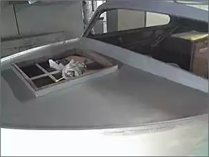

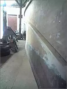

Und noch mehr Bilder.

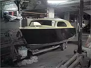

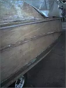

Und jetzt die letzten Bilder. Aber es kommen sicher noch weitere hinzu.

echt schöne arbeit, an einem schönen boot.
gratulation
grüße alex

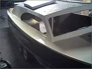

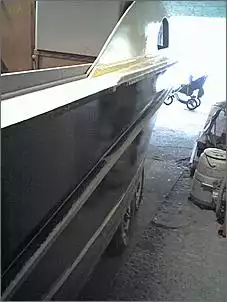

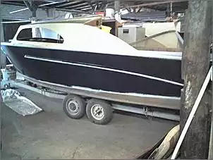

Nun ist das 2 te mal gelackt. Wahrscheinlich komme ich um das nass abschleifen nicht herum um ein besseres Finish zu erreichen. Aber ein halber Tag und das sollte auch erledigt sein . Entschuldigt bitte die Qualität der Fotos- Habe nur ein Handy mit Kamera zur Verfügung.
Das geht schief. Plexiglas (oder Polycarbonat) dehnt sich bei Wärme aus und zieht sich bei Kälte zusammen. Im Gegensatz zu Glas, wofür diese Folien gemacht sind, wird die Folie irgendwann reißen und sich in ein häßliches Spinnenmuster verwandeln. Außerdem zieht der Kleber die Weichmacher aus dem Material und es wird spröde und ruckzuck genau so tot wie die Jetzigen.
Besser ist, sich gleich Verbundglas einbauen zu lassen, das hält so ziemlich ewig und kann auch mit Folie beschichtet werden. Geht allerdings nur mit geraden Scheiben.
Schade finde ich auch, daß Du so ein schönes Holzboot mit Farbe zuschmierst. Ich hätte dafür auch nicht die Nerven, aber wenn man so ein Schätzchen (ist doch ein Beelitz-Boot, oder?) in den Pfoten hat, dann sollte man sich auch die Mühe machen, es wieder im Holzlook erstrahlen zu lassen.
Viele gereckte Daumen auf dem Wasser und im Hafen wären der Lohn für Deine Mühe. Vom Werterhalt mal ganz zu schweigen.

Sagt mal wer von euch hat ne gute Schleifpolitur für ein gutes Finish. Liege ich da mit Rot Weiss richtig?
Gruß Michael

Schaun wir mal war von mir erstmal ein Gedanke. Es gibt auch eingefärbtes Plexiglas oder Polycarbonat. Verbundglas glaube ich nicht - Für mich Zu Teuer.
Es ist eine Nixe (Nixe Werft, Wannsee).
Dachte anfangs ich beize es mit Mahagoni und danach mit Klarlack ( 5- 6 Schichten), aber dazu hatte das Holz bzw. die Masserung zuviele Flecken die ich mit viel Holzabtrag zwar herausbekommen hätte und das Speerholz einiges an Festigkeit verloren hätte . Deshalb kam nur Farbe in Frage.
Andere haben mir gerateten die Nixe komplett mit Matte zu überziehen aber das kam für mich überaupt garnicht in Frage.
Bei einem gutem Finish denke ich wird es auch ein sehr schönes Boot bleiben trotz der Farbe auf dem Rumpf.

Moin Michael,
genau das konnte man schion bei der Vorbereitung sehen - das mit den Flecken im Holz - und dann geht nur noch ausbleichen vom Holz (mit allen nachteilen) oder eben lackieren.
Ich finde es schön, was Du da gemacht hast - so ein Klassiker als Mobo könnte mir auch gefallen

Genau .. ein wirklch schönes Boot was Du da hast ..
über die Farben usw brauchen wir nicht reden / streiten.. es muß Dir gefallen !!
Meine Hochachtung für die Arbeit hast Du alle male 11

So melde mich mal für ne Woche oder zwei zum Angeln ( Zander sind da ) .
So kann der Lack noch ein wenig austrocknen bevor ich mich mit nassschleifen usw. wieder ans Werk mache.
