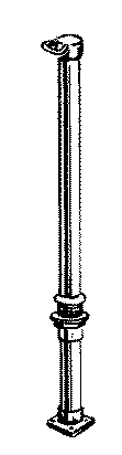

Zitat von El.Almirante Beitrag anzeigen
Aber wenn, dann nimm' eine qualitativ hochwertige, die vom Kumpel ist nach ein paar Mal schon krumm
Hier die passenden Pics dazu, mit dem Wunsch des Kumpels nach Kommentaren, wieso die so einfach krumm geworden ist
Wie man auf dem oberen Bild sieht, steckt die Stange auf etwa 1/3 Höhe
in einem Querträger und mit dem unteren Ende in einer Aufnahme in der Bilge.

Ist die ohne Abspannung vorgesehen?
Auf den Knickpunkt rund ein Meter Hebel und von einem schweren und geübten Fahrer kommen dann bestimmt Kraftspitzen von 200Kg auf die Stange.
Weiter vorn einen geeigneten Punkt suchen und dort entsprechend abspannen.
Aber dran denken dass trotzdem noch senkrecht nach unten eine Kraft wirkt.
Die sieht aus, wie die aus dem segelladen.de
Die kommt von denen ohne Anbauanleitung und deswegen ist es schlecht zu sagen, welchen Belastungen sie standhält.
Sieht so aus, da ist nix dran zum Abspannen nach vorne
Ja, ich denke, das wird sie sein.
Auch, wenn da keine Angaben gemacht werden, sie wird als Wasserskistange verkauft,
die Länge läßt auf den Einsatz auf kleinen Booten schließen und der Typ der da hinten dran hing hatte deutlich unter 100kg.
Der Motor ist ein 50PS, wie man sehen kann, sooo der Wahnsinnszug ist da also auch nicht drauf.
Sowas muß eine Wasserskistange doch aushalten können, oder?
Was soll denn damit passieren, wenn man die an einem 350 PS Boot mit 120kg Läufer benutzt?

Hi Michael,
ich hatte mir so ein Teil mal selber gebaut, allerdings auf 2,25 Länge.
Leider habe ich die Rohrdurchmesser, Wandstärken, etc...nicht mehr aber das war ein ganz anderes Kaliber. Nach hinten links und recht jeweils eine Edelstahlstütze und nach vorne mit Stahlseil abgespannt. Das hat dann gehalten.
Diesem piseligen Teil hätte ich von Anfang an nicht getraut. Das tuts vielleicht um ein Kind auf zwei Ski zu ziehen aber dann ist Ende.
Allerdings hätte ich mir eher um die Stelle Sorgen gemacht an der es befestigt ist.
Die Wasserskistange von Oli hat offensichtlich schon einen deutlich größeren Durchmesser und eben auch einen kürzeren Hebel.
Evtl. gibts eine Möglichkeit ein ummanteltes Stahlseil durch die vorhandene Öse zu führen und an den Füßen der Sitze abzuspannen
Wäre jetzt so das einfachste was mir einfällt.
