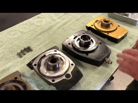

Decke tauschen und dann XR haben. Der Deckel kostet auch 400€ und macht kein XR draus.
Ich kann nur mal diese 4 Videos empfehlen. https://www.youtube.com/watch?v=etg8BXmwj58&t=194s
Vor dem Umbau Bravo zu einem Bravo XR würde ich mir mal ein Angebot bei Cyrus einholen.
Standart Oben, Standrt Unten Standart
Verstärkt Oben, Standart Unten X
Verstärkt Oben, Verstärkt Unten XR auch als SeaCore Salzwasser
Bei XR: Am Kreuzgelenk fängt es an, dann größere Lager der Zahnräder, gerade verzahnte Zahnräder, dickere Downwelle im Unterteil, dickere Ausgangwelle und größerer Carrier mit größeren Lagern. Alleine die Eingangwelle 700€ und die XR Zahnräder 1800€, Upwelle 700€ und Ausgang mit Carrier 1300€. Ein neuer XR SeaCore liegt bei 12800€ netto Listpreis aber ein neuer XR SeaCore Antrieb ist zur Zeit viel billiger zu bekommen. ( Cyrus anrufen) ich würde nicht umbauen zur Zeit.
