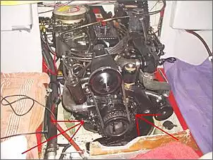

Zitat von Plattner Beitrag anzeigen
Also mal klartext
der 3,7L motor basiert auf der hälfte eines Ford V8 mit dem guten alten amerikanischen Maß von 460cid was mal knappe 7,5l sind.
Der Block selber ist aus Alu der Kopf wurde 1:1 übernommen als und nennt sich 460 Stock. Was soviel bedeutet wie (AMI Alteisen aber funktioniert)
Selbst die Stößelstangen sind zum V8 Identisch.
Also nix aussenborder kraftkopf
Deinen Ausführungen zur Fordbasis stimme ich zu, aber zum "Kraftkopf/LiMa" nicht.
Oder wie nennst du dann das Teil zur Stromerzeugung, das da auf der Kurbelwelle sitzt?
Name:	Motor 3,7l-Dichtung.JPG
Hits:	257
Größe:	47,6 KB
Normale LiMa´s die es für den 3,7er zum Nachrüsten gibt, sehen etwas anders aus.
Gruß vom Oberrhein.
