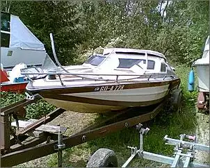

ich habe in einem verwachsenen Hinterhof dieses Boot gefunden:

Ca. 2m breit und 5m lang. Verdrängung: ca 2t?!
Leider weiß ich nicht aus welcher Werft, Land es kommt.

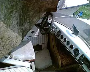

Auffällig finde ich nur, dass der Steuerstand links ist.
Hits:	1060
Größe:	50,2 KB

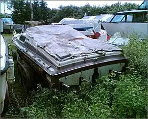

Kommt jemanden das Boot bekannt vor? Werft, Baujahr, Land? Was für eine Rumpfform könnte das sein (Besitzer sagt: "Offshore").
Wie beurteilt ihr das Boot allgemein (als Restaurations Grundlage)?
Danke,
Chris

Hallo Chris,das Boot kenne ich leider nicht.
Aber kommt bestimmt noch Antwort
Ob sichs lohnt Hmm, zum Kaufpreis ca noch 6-8000,-€ je nach Deinen
Fähigkeiten und Arbeitsaufwand
(Wenn die Bilge leer ist)
Gruß Harald

Mir ist der Typ unbekannt, aber bedenke daß das Boot offensichtlich schon sehr lange da liegt, dürfte auch nicht komplett sein Trieb fehlt und Schaltung, was sonst noch fehlt oder unrettbar verloren ist kann man erst nach genauer Inspektion sagen, das ist zu bedenken.
mfg Ingo

einen gut gemeinten Tipp möchte ich dir gerne geben: LASS DIE FINGER DAVON
Glaub mir es lohnt sich finanziell kaum bzw. gar nicht, unter Umständen setzt du zu. Ich spreche da leider aus Erfahrung restauriere nun knapp 2 Jahre (jedes Wochende und unter der Woche 1 bis 3 Stunden und seit 2 Wochen täglich ein Segelboot.
Du wirst es verfluchen und dir wünschen ein fertiges gekauft zu haben und die Zeit auf dem Wasser anstatt mit schleifen (meine lieblingsarbeit) verbracht zu haben.
Du wirst eBay oder Zeitschriften durchstöbern und auf Schäppchen stoßen und dir in den Arsch beißen dass du ein totales Wrack stehen hast.
Bist du hingegen Individualist, Optimist ( nein nicht die kleinen Boote und Perfektionist dann schlag zu und erfreue dich an jedem noch so kleinen Detail.
Ansonsten www.boatshop24.com
PS: um einen sinnvollen Beitrag zu leisten ein paar Fragen:
Ist das Deck schwammig bzw. instabil (Sandwichkern nass)
Ist der Spiegel noch stabil oder bröckelt da schon der Balsaholzkern raus?
Ist die Bilge trocken und sieht diese noch einigermaßen aus?
Kannst du den Hänger stehen lassen (is ne alte Krücke)
Technisches Zubehör vorhanden?
Rumpf weich bzw. Verformungen wo es aufliegt?
Bläschen am Unterwasserschiff?
Mfg.
Sebastian

Hallo, sieht aus wie ein altes Amerikanisches Jetboat, die Dinger liegen da drüben zu hauf und keiner will die haben...Tote Kisten...

Könnt ihr sagen, ob der gesammte Rumpf Sandwichbauweise ist bei diesem Boot?
@Carlson: Was meinst du mit Tote Kisten? Nur weil sie keiner mehr will oder weil sie auseinander quillen oder sontiges?
Generell reparieren kann man ja alles, wenn ich das richtig verstehe
Die Preisfrage ist also ob der Rumpf nass ist?
Wie erkenn ich das? Muß man bei Sandwich dann alles bis auf die aüßere Haut entfernen und die innere praktisch neu erstellen? Wie hoch sind dafür ca. die Materialkosten?
Wenn jmd einen ähnlichen Rumpf kennt dann bitte Bescheid geben suche jetzt schon 1-2 Jahre eine vergleichbare Form, aber gitbs nicht als Restaurationsgrundlage. Vorne ist noch eine Mini Schlafkajüte drin.
Danke,
Chris

Also da verotten die Kisten aufgrund des Klimas sehr schnell..Und die Rümpfe sind auch nicht wirklich die besten von den Eigenschaften her...Wenn man über das Deck geht oder draufrumdrückt und es sich weich anfühlt, dann kannste es total vergessen...
