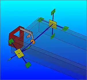

Habn aber schonma ein bisschen gerechnet und entworfen..
Die Schaufeln in der Skizze sind nur die halterungen für größere Schaufel, um Größe, Material und Neigung variabel zu lassen...

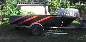

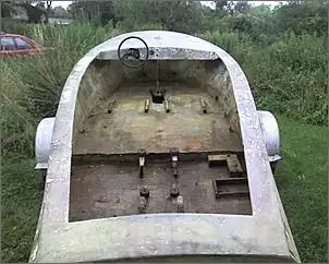

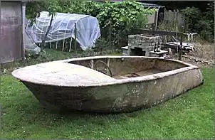

Hier wie versprochen Bilder vom Boot.
Dazu muss noch gesagt werden, dass did Boot mehere Jahre unter Wasser lag...

inzwischen sieht Der Kahn aber schon besser aus
