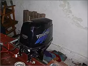

Hallo Ralf,
ich hab die Sikka Variante gemacht so schmlimm waren dei abplatzer auch nicht. spachteln kann man immer noch
anbei die Photos von heute nachmittag
