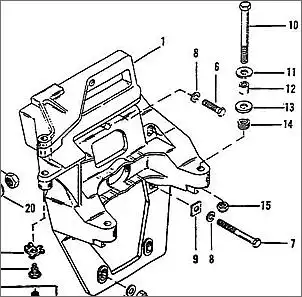

Weis jetzt nicht ob das bei deinem Uralt Baujahr auch genauso aussieht aber ich denke René meint die Bolzen Nr 10. Und ob du die Federscheiben 14 vergessen hast. Denn an der hinteren Aufhängung gibt es absolut nichts einzustellen.
Bernd

Dann hatte ich den Antrieb ab, der ist am bell housing verschraubt, und das ist mit 2 hinge pins an diesem träger verschraubt. Von der Spiegelplatte habe ich nix abgeschraubt. Nur innen und aussen von diesem traeger in dem das Gimball lager sitzt.
Bitte erkläre mal welche Schrauben und Federscheiben Du meinst und wo die ganz genau sitzen sollen und welchen Einfluss die auf die Ausrichtung haben.

@ merlin Magic
Danke, das ist genau die Information die ich brauche (es gibt hinten nichts einzustellen)
Bei mir gibt es die federscheiben nicht, von unten sitzen Muttern in einem Sechskant im gehäuse.
habe die hintere verschraubung heute sicherheitshalber aber auch schon mal gelöst um eventuelle verspannungen auszuschließen.

Hoops, habe gerade die Zeichnung nochmal genau angesehen, vielleicht fehlen die federscheiben tatsächlich, bei mir sind an dieser stelle keine, bloß 2 Gummi Unterlegscheiben.
Wie dick sind die Federscheiben denn normalerweise? und welche vorspannung bringen die?
Boot ist von 79, gehören die da rein oder nicht?
Gruß thomas
Gruß thomas
Sind spezielle "Spiralscheiben" nix von der "Stange"
so mind 3-4mm daher kam ich ja darauf das die Fehlen.
MFG René
MFG René
Kosten auh nur knapp 4€/Stück
und ja auch der 78/79 hatte die sagt der EPC
MFG René

@ Rene
Ich denke dann ist das genau das problem, 3-4mm ist genau was bei mir fehlt, federscheiben waren vorher auch nicht drin, aber da haben ja schon viele dran geschraubt.
werde die Scheiben also besorgen und nachrüsten müssen.
danke an Alle, das wirds wohl gewesen sein.
Gruß thomas
Jo die Zeichung is etwas blöd. Die Unterlegscheibe ist 13 in der liegt die Feder 14. Dann kommt der Motor und dann von oben die Hülse 12 und die Scheibe 11.
Bernd
