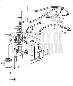

Ich sehe auf der Teilezeichnung einen Kraftsoffdruckregler. Die machen auch solch Probleme. Hatte ich schon ein paar mal. Vieleicht ist auch der Unterdruckschlauch nicht richtig verlegt. Gruß Manfred |

Das ist doch ein GSI und kein GXI. Also ein "TBI" Einspritzer.
Das hier oder nicht: Ich finde da keinen Druckregler mit Unterdruckschlauch wie am Direkteinspritzer???
Gruß Gerd |
doch die Kraftstoffdruckmembran sitzt direkt im TBI Einspritzgehäuse. Ich muss mal schauen wo der Schlauch genau hingeht der an dem kleinen Röhrchen angeschlossen ist. Den meinst du doch Manfred oder? ![]() ![]()

Genau.
Entweder zur Ansaugbrücke, könnte auch irgend ein Steuerventil zwischen sein. Hast du den Deckel auch gewechselt? Sieht auch nicht mehr gut aus. Gruß Manfred
Da gibt es keinen Schlauch. Da war auch noch nie einer dran. Das Röhrchen zeigt auf die rechte Drosselklappe. ![]()
