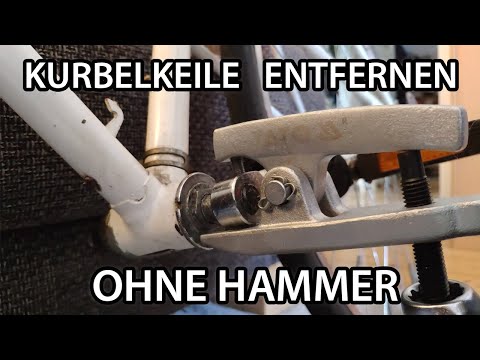

Dreh die Mutter wieder rauf, bis sie etwa mit dem Bolzen abschließt. Dann auf die Mutter in Bolzenrichtung schlagen.
Willst Du das Holz nicht unnötig belasten, ist auch das hier: VIDEO eine gute Idee

Genau sowas brauche ich. Ist dann nicht so eine wackelige Angelegenheit wir mein Versuch auf dem zweiten Foto bei Post #1
Danke
Perfekt, genau sowas baue ich mir in der passenden Größe

Das wäre doch was für dich.

Zitat von jogie Beitrag anzeigen
Das wäre perfekt und preiswert, nur reicht die Größe / Spannweite wohl nicht.
Der Lenkkopf bzw. der Bolzen ist größer als es auf den Fotos aussieht.
Aber ich mess noch mal nach. Wenn das Ding passt, wäre es perfekt.
Danke

Du brauchst ja nicht den ganzen Satz? Hier einzeln und mit Angabe der Spannweite (35/55mm)
https://www.ebay.de/itm/404624924656 (PaidLink)
Danke, aber die Spannweite reicht nicht. Habe aber gesehen, dass es das Ding in XXL gibt.
