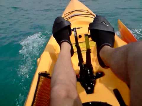

Flossen: http://www.hobiecat.com/kayaking/index.html

Macht nen guten Eindruck: http://www.youtube.com/watch?v=Z6CwMCs4SUQ

Das mit den Flossen gefällt mir gut. Gerade wenn die groß und langsam sind, können die erstaunlich effizient sein.

den Antrieb von Hobie Mirage Drive habe ich vergangenes Jahr ein Wochenende Probegefahren. Ist einfach und läuft super in einem Kajak.
Die Boote von Hobie sind allerdings stark suboptimal, sehr schwer und sit on top kajaks, da sitzt man mit etwas mehr als Zwergengewicht dauernd im nassen.
Der Antrieb kostet in der Ausführung mit Turbo Finnen in Deutschland etwa 700 Euro. ( Bei Catawest in Haan).
In den USA kosten sie 480 Dollar, zzgl Versand von 73 Dollar, Einfuhrumsatzsteuer und Zoll kommst Du auf unter 500 Euro.
http://www.austinkayak.com/products/...age-Drive.html
Ich habe im Frühjahr den Antrieb dort erworben und werd ihn in mein neues Boot (Kajak) einbauen. Der Vorteil ggü. Propellersystemen liegt beim Anlanden am Strand oder flachen Wasser. Hier kannst Du die Flossen an den Bootskörper anlegen und musst nicht wie beim Propellersystem den Antrieb herausheben.
Zum Einbau musst Du eine Art Schwertkasten bauen mit festem Sitz für den Antrieb und Befestigung auf den Achsen.
Da die Tret-Bewegung wie bei einem Stepper ist wird die Sitzposition ohne Umbau des Antriebs nicht frei wählbar. Der Antieb ist deshalb nach meiner Meinung für dein großes Boot nicht gut geeignet.

Ich favorisiere da den Flossenantrieb, Wirkungsgrad von der Natur abgeschaut enorm hoch, geräuscharm und lässt sich auch mit Kettenantrieben kombinieren.
