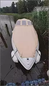

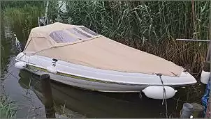

Hits:	16
Größe:	95,5 KB
Hits:	18
Größe:	136,6 KB
Moin.
Was hältst du von dieser Lösung?
Gruß Torsten

Hab ich so noch nicht gesehen muss ich sagen aber sieht interessant aus ! Gefällt mir…
Ist ein Hybrid aus Cabrio Cockpit Persenning??!

Zitat von Tuppernavy Beitrag anzeigen
Anhang 1026126
Anhang 1026127
Moin.
Dann kannst du es aber gleich richtig nach vorne ziehen, dann ist der Platz im Bow auch noch nutzbar
Wir haben bei uns auf der Website einen eigenen Artikel zu den Bowridern, in der Regel ist die vernünftigste Persenning eine geknöpfte, aber keine geteilte.
https://www.bootssattlerei-hallier.d...bow-boote.html
Ist dicht, kann für alles hergenommen werden, Klampen sind frei, kleines Packmaß und von den Kosten her überschaubar. Ganzpersenning geht auch, ist aber deutlich teurer und im Wasser echt kaum brauchbar.
Richtig. Ist für mich wegen der Nutzungsbedingungen die optimale Lösung gewesen. Gegen Björns Variante 1 kann sie natürlich nicht anstinken.
Ich wollte aber die Geometrie der Verdeckstangen nicht oder nur unwesentlich verändern lassen. Außerdem muss das Ganze vom Kopfsteg aus einfach zu öffnen und zu schließen sein. Das Geheimnis war aber am Ende das verwendete Material - und nicht zuletzt die Nähe meines Liegeplatzes zum Planenbauer.
Gruß Torsten
Wer sagt eigentlich, dass der Frosch keine Federn hat. Er zeigt sie bloß nicht jedem.
R Außerdem muss das Ganze vom Kopfsteg aus einfach zu öffnen und zu schließen sein. Das Geheimnis war aber am Ende das verwendete Material - und nicht zuletzt die Nähe meines Liegeplatzes zum Planenbauer.
Habt ihr am Scheibenrahmen doppelte Druckknöpfe verwendet? Also erst die Bowabdeckung und darauf dann das Verdeck?
Meiner Erfahrung halten die oft extrem schlecht, besonders wenn der Stoff stramm gespannt ist. Dann zieht es die Druckknöpfe vom unteren Stoffteil vom Druckknopfunterteil am Scheibenrahmen weg.

Benutzerbild von Tuppernavy
Tuppernavy Tuppernavy ist offline
Registriert seit: 11.07.2012
Ort: Erfurt
Beiträge: 603
Boot: Fibrafort Style 190 BR mit 90 PS Suzi
776 Danke in 324 Beiträgen
So in etwa. Unten sind Druckknöpfe für den Bow, darüber dann seitlich vesetzt Druckknöpfe für das Cabrioverdeck. Um genau zu sein: Die Bow-Abdeckung hat auf jeder Seite zwei eigene Druckknöpfe, dann verstärkte Löcher, die das Cabrioverdeck mit der Bowabdeckung verbinden. Aber wenn es dich interessiert, kann ich dir Bilder schicken.
Gruß Torsten,
der dir nochmal für deine Beratung wegen des verwendeten Materials dankt
