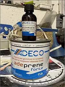

Hallo, 10 Jahre sind nun vergangen. Kannst du uns deine Erfahrungen nun mitteilen ich suche nämlich auch noch Kleber der auf Hypalon hält.
MfG
Alt 08.07.2024, 22:27
Benutzerbild von big-sea
big-sea big-sea ist offline
Registriert seit: 22.04.2012
Ort: Bergstraße/Sommer Punat
Beiträge: 189
Boot: Bavaria 27 Sport
169 Danke in 97 Beiträgen
Zitat von aet-4 Beitrag anzeigen
hallo, 10 jahre sind nun vergangen. Kannst du uns deine erfahrungen nun mitteilen ich suche nämlich auch noch kleber der auf hypalon hält.
Mfg
Hits:	17
Größe:	96,0 KB
Grüße Sead
