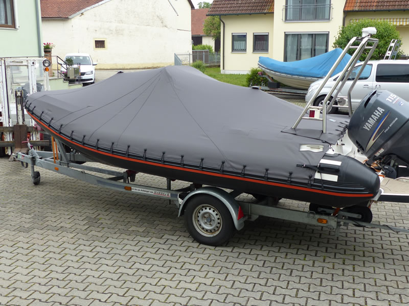

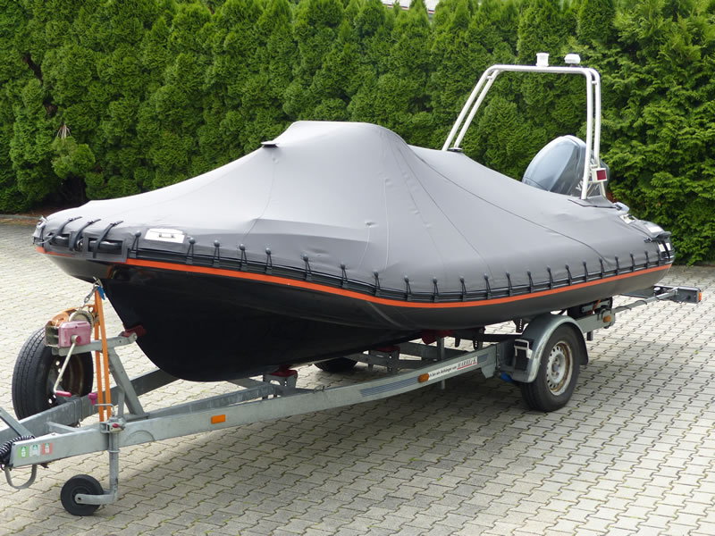

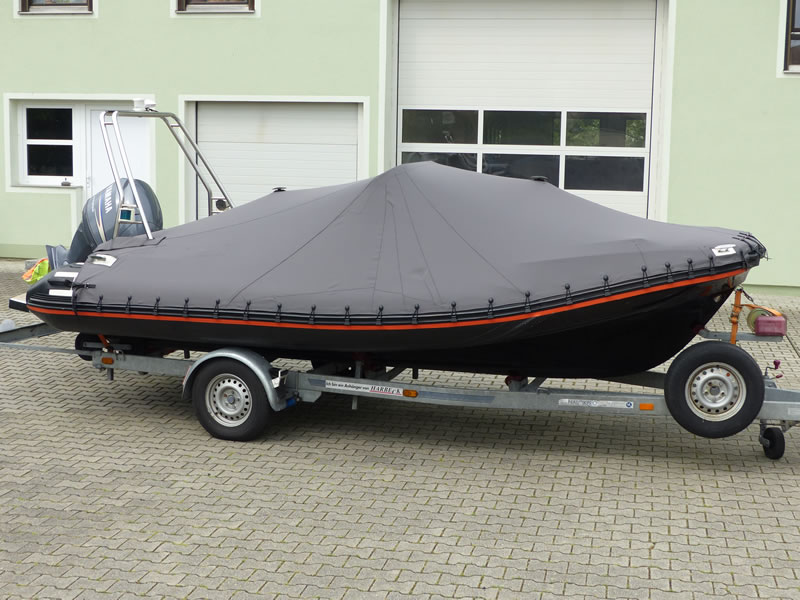

Da sind noch mehr Unterschiede:
Wir haben vorne und hinten eine Persenningstütze (sonst drückt es dir beim Trailern den Stoff an den Steuerstand und hinten sind wir weg von den Polstern).
Die Gummis hast du bereits erwähnt.
Vorne gibt es dann noch Gurte zur Sicherung beim Trailern (und wenn es windig im Hafen ist, sind die auch nützlich, da sie sich beim Zudecken nicht mehr lösen kann).
Da kannst du von mir aus auch mit 130 über die Autobahn fahren, da wird nichts passieren (macht natürlich keiner ).
Wenn du hinten die Stütze weglässt und der Stoff flach auch außen gezogen wird, ist so etwas VIEL einfacher und schneller zu machen und dadurch nütürlich auch deutlich günstiger.
Der lange Gummi, bei dem du zum Schluß gar nicht mehr weißt, wo du den Überhang am Boot vertüdeln sollst, hat uns selber so genervt, dass wir nur noch die einzelnen Haken machen.
Aber nochmal zurück zum Stoff: Markisenstoff würde ich aus zwei Gründen nicht nehmen.
Oft nur eine geringe Breite von 1,20m und die Wassersäulen sind bei reinem Acryl meist nur um die 30-40cm, was zuwenig ist.
Deswegen haben die Stoffe meistens eine Innenbeschichtung, egal ob Polyester oder Acryl.
Das genannte Docril N ist in Ordnung, wenn es kostengünstiger werden soll, darunter wird es preislich nichts mehr geben, was man mit gutem Gewissen empfehlen kann.
