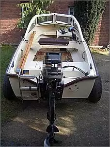

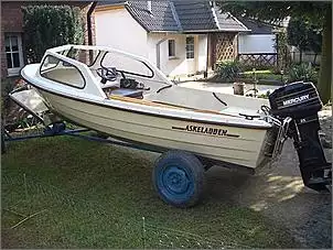

Also ich habe letztes Jahr die Motorbootführerscheine für See und Binnen gemacht und vor einem Monat dieses Boot geschenkt bekommen:

Motor und Boot sind Bj: 92 und sehr wenig genutzt ca 30 Stunden im Jahr, nur zum Angeln. Der Motor ist ein 25 Ps Mercury Zweitakt. Das Boot von Askeladden mit 4,30m Länge und 1,60 Meter Breit. Es war ein Trailer Boot stand also die ganzen Jahre trocken in einer Scheune. Es hat einen alten Echolot, E-Start und Teleflex-Lenkung.
Nun wollte ich mal wissen was ihr als Profis davon haltet?
Ich wohne in der nähe von Usedom werde hauptsächlich in der Gegend Peene, Greifswalder Bodden und vielleicht Ostsee fahren. Ist dieses Boot überhapt geeignet für etwas mehr als Binnengewässer?
Nun hab ich noch zwei Fragen und zwar, habt ihr eine Idee wie ich eine Liegefläche aufs Boot gebaut bekomme (meine Freundin will unbedingt eine haben), so für zwei Personen ? Kann man mit siesem Boot schon Wasserski fahren, oder ist der Motor zu schwach ?

Wasserski wird wohl ein bischen kräftigerer Motor für notwendig sein
Zum Angeln und Spaß haben dürfte das Boot prima geeignet sein. Eine Liegefläche bekommst Du vielleicht hin wenn Du etwas über die mittlere und die hintere Sitzbank legst

wasserski , denke ich wird wohl mit diesem motor nicht möglich sein
liegefläche? bau doch über den heckkasten und 2 seitlichen leisten eine auflagefläche darauf 2 leimholzbretter je 80 cm breit und lang so wie die bootsbreite ist , darauf schaumstoff 10 cm. 2 spannbettbezüge fertig ist die sonnen.- und kuschelliege , wenn du sie nicht brauchst ruck zuck weg seitlich im boot verstaut und übrig bleiben nur die 2 festmontierten leisten gruß aus dem schwabenland

wasserski geht, aber es dauert und man muss geübter fahrer sein um da raus zu kommen. Mono oder dergleichen kannst knicken.
Ob es für Ostsee reicht kommt drauf an was du dir erwartest. Ich denke du solltest das Geschenk annehmen dich freuen. In Bayern sagt man immer nem geschenkten Gaul schaut man nicht ins Maul.
Fahr solange es dir Spass bereitet und dann schwups kaufst du dir eh schon ein größeres.
Liegefläche würde ich auch so machen wie Peterle schrieb. Da hast dann noch Platz wenns mal mehr werden.

Mit 25 PS geht Wasserski wenn das Boot nicht zu schwer ist, ansonsten versuche einen Propeller mit geringerer Steigung, denn dann wird der Antritt besser und der ist wichtig wenn man " nur " 25 PS zur Verfügung hat
Viele haben einen normalen Propeller und einen zum Wasserski-laufen.
Geht aber auch nur wenn die Läufer nicht zu schwer sind

Wenn ich das richtig sehe, hat der Motor ein Unterwasserteil mit hoher (schubkräftiger) Untersetzung. Zum Wasserski-Start sicher brauchbar, aber ob die Endgeschwindigkeit befriedigt, würde ich bezweifeln. Liegefläche wie oben schon beschrieben, aber wenn Deiner Freundin beim nahtlos bräunen (sie) und Angeln (Du) ein Fisch auf den Bauch klatscht, gibts sicher Ärger
