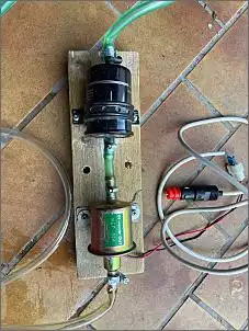

Hits:	36
Größe:	96,1 KB
Ich habe mir so eine Absaugpumpe gebastelt.
Wird an den Tank Anschluss zum Motor angeschlossen
Schöne Weihnachten
Grüße Sead

Genauso wie Big-Sea macht man das ist es richtig. (ich würde allerdings keinen Zigarettenanzücher nehmen - da fließt schon eswas Strom durch)
Alles andere ist murks
Pumpe bekommt man auf dem Schrott - z.B alte Mercedes Benzinpumpe - Schlauch direkt an des Tankauslass. Oder mit eine Y- und entsprechenden Ventilen verbauen, dann kann man das dauerhaft im Boot lassen.

Das mit der selbstgebastelter Benzinpumpe ist sehr clever und praktisch. Bei mir lohnt sich das nicht, weil ich das ganze nur einmal machen muss. Das Boot verbleibt anschliessend im neuen Standort.
