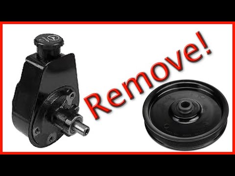

Ihr seid einfach Spitze! Das Wasser läuft! Ich habe als Neuling bei dem Motor aber noch wenige Fragen! 1. Wie bekomme ich die Riemenscheibe der Servopumpe runter? Da ist die Schraube darunter locker und das Gewinde ist kaputt! ist das ein Innensechskant mit rechts oder linksgewinde?

... 1. Wie bekomme ich die Riemenscheibe der Servopumpe runter? Da ist die Schraube darunter locker und das Gewinde ist kaputt! ist das ein Innensechskant mit rechts oder linksgewinde?
Die ist aufgepresst, brauchst Du nen Abzieher!

Hier ein Video: https://www.youtube.com/watch?v=RjYFWuV-Yjk
Muss ich da vorher keine Schraube abmachen?

Ich habe einen Abzieher bestellt; hoffentlich ist es der richtige! Ist die Scheibe nicht zusätzlich mit einer Innensechskant gesichert; oder sieht das nur so aus!? Ich kann kein Bild anhängen; ich bringe es nicht hin

Hallo stefan. Ich habe mir einen Abzieher gekauft. In der Riemenscheibe ist eine Innensechskantmutter. Hat die ein rechts oder linksgewinde. Ich habe schon einen Bit abgedreht!?
In der Riemenscheibe ist keine Mutter mit Gewinde. In der Welle von der Pumpe ist ein Sechskant und ein Gewinde, da kannst Du aber nichts schrauben! Die Riemenscheibe wird einfach abgezogen!
