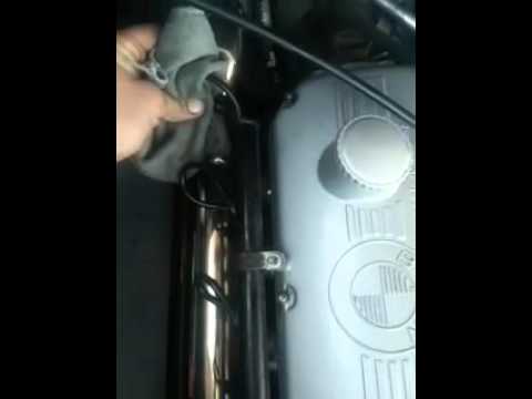

Heute habe ich die erste richtige fahrt mit meinem neuen/alten Motor gemacht.
Daten:
BMW Marine B220 6 Zylinder Benziner
Volvo Penta Z Antrieb
Ich habe den Motor im Winter gegen einen AQ130 getauscht.
Nun tickert bzw klackert der 1. Zylinder. Es klingt nach einem zu grossem Ventilspiel oder einem defekten Kipphebel.
Wenn ich den Kerzenstecker bei laufenden Motor abziehe ist das Geräusch sofort weg. Der Zylinder läuft aber mit wenn der Stecker drauf ist.
Zündkerzen sind neu. Ich habe die Kerzenstecker und Zündkerzen quergetauscht. Der Fehler wandert mit.
Das Ventilspiel auf dem Zylidner war eetwas zu Stramm am Auslassventil (0,10-0,15) Ich habe es auf 0,25 eingestellt (wie gefordert) Die Kipphebel und die Ventilefedern sehen heil aus.
Habt ihr eine Idee ? Kompression habe ich nach Motorkauf gemessen. Das war OK. Wieso ist das Tickern weg, wenn der Kerzenstecker gezohgen wird ? Ich hoffe nicht das sich ein Kurbelwellen oder Pleuellager verabschiedet hat !?
Vielleicht habt ihr eine Idee. Ich habe ein Video davon bei YT hochgeladen.
LG Timo
https://youtu.be/QWNLRjIpHYo
LG Timo
Hallo ,
Ich glaube dass ein sogenannter Kolbenkipper bei deinem Motor die Ursache
ist. Bei einem Lagerschaden z.B. Pleuel hat das nichts mit einem Tickern zu tun ,sondern das ist ein lautes Geraeusch ,dass bei Belastung lauter wird.
Kolbenkipper ist harmlos, lass doch mal einen BMW Mechaniker seine Meinung abgeben.
Glaskugellesen von einigen (Experten) wird dich nicht weiterführen.
Gruß Wolfgang

Das Geräusch war bei warmen Motoröl auch lauter.... Es klingt wie ein metallisches Klack klack klack....ein schlagendes Geräusch. Der Motor ist ja ein M30 Motor wie es die Werksbezeuchnung sagt. Diese sind sehr anfällig was die pleuellager und ölpumpen angeht, wenn man mal Bmw m30 pleuellager googelt. Morgen wird der Motor ausgebaut und die Lagerschalen begutachtet

Also , Ich halte euch mal auf dem laufenden, und ja es werden viele Meinungen abgegeben werden und der eine oder andere wird sagen, habe ich mir doch gedacht usw . Jeder denkt in eine andere Richtung wenn kein offensichtlicher fehler zu sehen ist und das bringt einen ja auch ab und an zum Ergebnis.
Ich habe bei BMW gelernt, und fahre seid beginn an BMW. Ich habe damals oft am kleineren bruder , den M20 Motor gebastelt. Die M30 Motoren, auf die der BMWMarine Motor ja basiert, sind solide, jedoch liest und hörte man des öfteren von verschlissenen Pleuellagern, schwachen Ölpumpen, gebrochenen Kipphebeln und eingelaufenen Nockenwellen.
Vorweg, nach dem ich heute die Lagerschalen des betroffenen Zylinders demontiert habe , sahen diese noch recht gut aus.
Es ist ein gewisser Verschleiss zu sehen, aber nicht einer der auf dieses Geräusch schließen lässt. Und wie schon erwähnt, sind Kipphebel, Ventilfedern auch OK.
Nun habe ich vor dem Motoreinbau ja einen gebrauchten HITEK Edelstahlkrümmer verbaut, und den alten vergammelten Gußkrümmer entsorgt. Als der Motor auf der Palette probelief (ohne Last und auch nur relativ kurz (ein paar mal ca 1 Minute lang) war dieses Geräusch nicht zu hören. Erst nachdem der Motor seine erste Betriebsstunde gelaufen hatte.
Ich konnte an dem betroffenen Zylidner vom dem das Geräusch kommt ziwschen Krümmerflansch und Zylinderkopf eine 0,10er fphlerblattlehre schieben und nach Demontage des Krümmers sehen , das die Dichtung durch ist.
Aber das Geräusch hört sich doch nicht nach undichter krümmerdichtung an, oder ? Der Motor ist jetzt ausgebaut und ich werde den Flansch auf Planheit prüfen (Haarlineal) , die Ölpumpe auf Verschleiss prüfen, das Lagerspiel der Pleuellager messen (Plasitigage besorgen) , neue Lager einbauen, neue Krümmerdichtung verbauen und den Motor nochmal auf einer Palette mit Wasseranschluss länger Probelaufen.
Was meint ihr ?
LG TIMO
